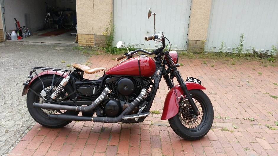

DetlefChaosBastler#8Meine D1 hatte auch einen Sammler. Hab von Blochi eine
Krümmeranlage gekriegt und mit Trumpets verbaut.
Den Sammler fand ich auch störend. An dieser Stelle hab
ich ein 130er Ofenrohr als Werkzeugrolle montiert.
