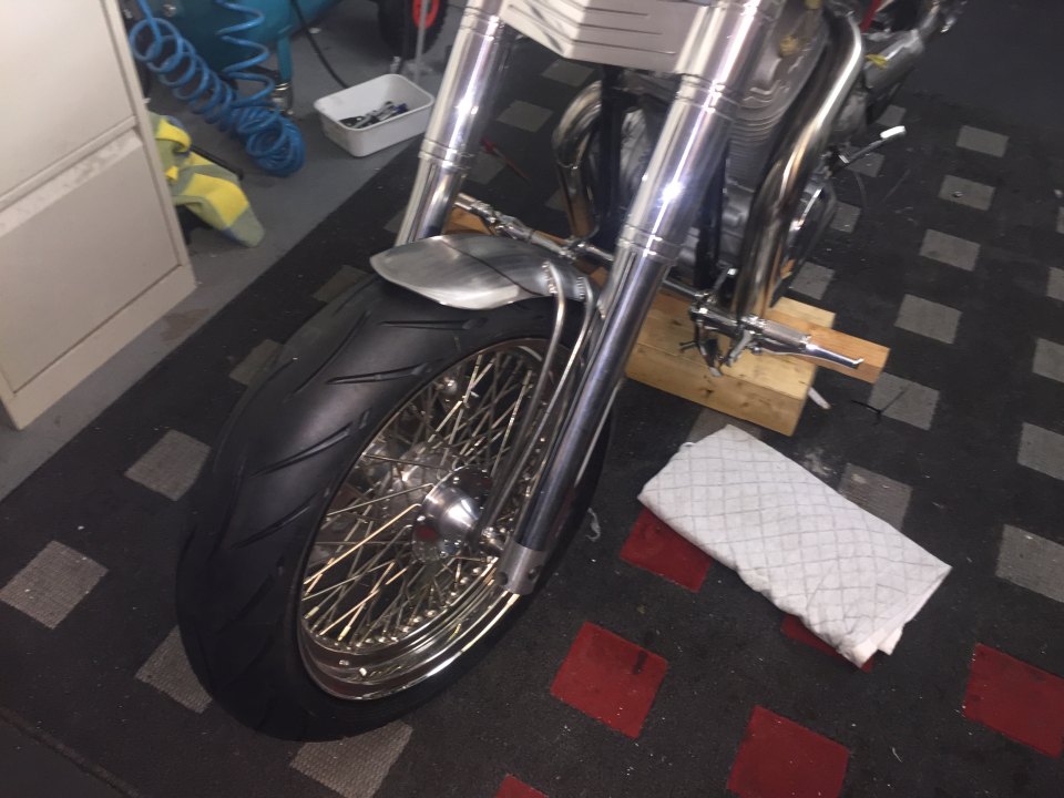

Ich hatte an meiner Wildstar einen Harleyfender verbaut. War allerding ein 130er Reifen. Bei der Kawa könnte es eng werden mit dem 150er.
Zudem musste ich die Halterung an der Gabel anpassen da der Lochabstand der Halterung anders war. Habe einen Blechstreifen angefertigt bei den ein Loch mit Fender und Gabel übereinstimmte und dann zwei weitere Löcher gebohrt . Eins für den Fender und eins für die Gabel.
Außerdem musste ich noch Abstandshülsen zwischen Gabel und Fender einsetzen da der Harleyfender schmaler war als der Originale.
So wie auf deinem Photo hatte ich mir das in Etwa vorgestellt. Vorne hat meine VN einen 130er- und hinten einen 150er-Reifen. Mit den Breiten dürfte es also keine Probleme geben, nur mit der Befestigung.
