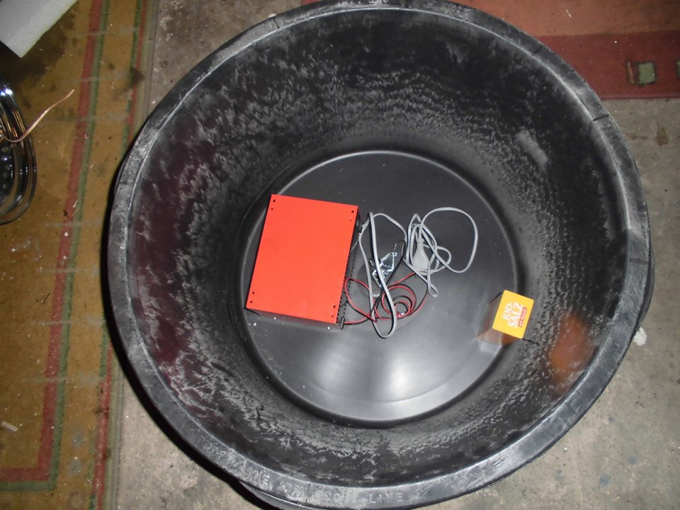

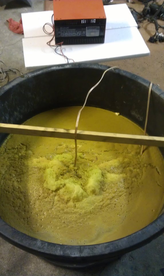

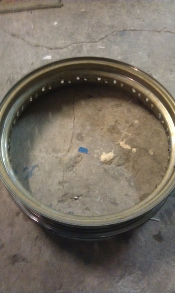

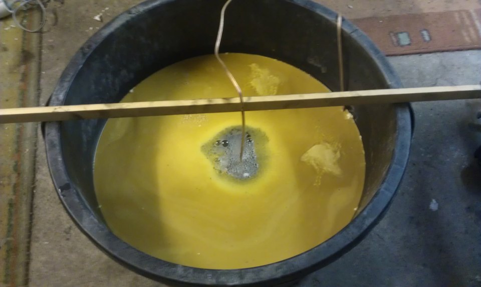

Ich hab meine Felgen galvanisch entchromt und lackieren lassen, das hält bis jetzt zweieinhalb Jahre.
Näheres dazu auf meiner Webseite.
