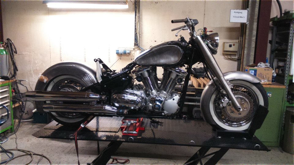

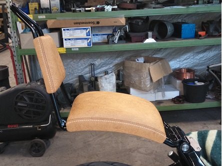

Bislang habe ich nur bei einem Fahrzeugumbau zum Bobber mit Rahmenänderung den Soziusplatzeintragungstechnisch erhalten können was einen ziemlichen Aufwand und Papierkrieg bedeutet hat. War auch nur möglich weil der Rahmen noch eine aureichende Befestigung für den Hilfsrahmen aufgewiesen hat. Bilder hänge ich mal an. ;-)
