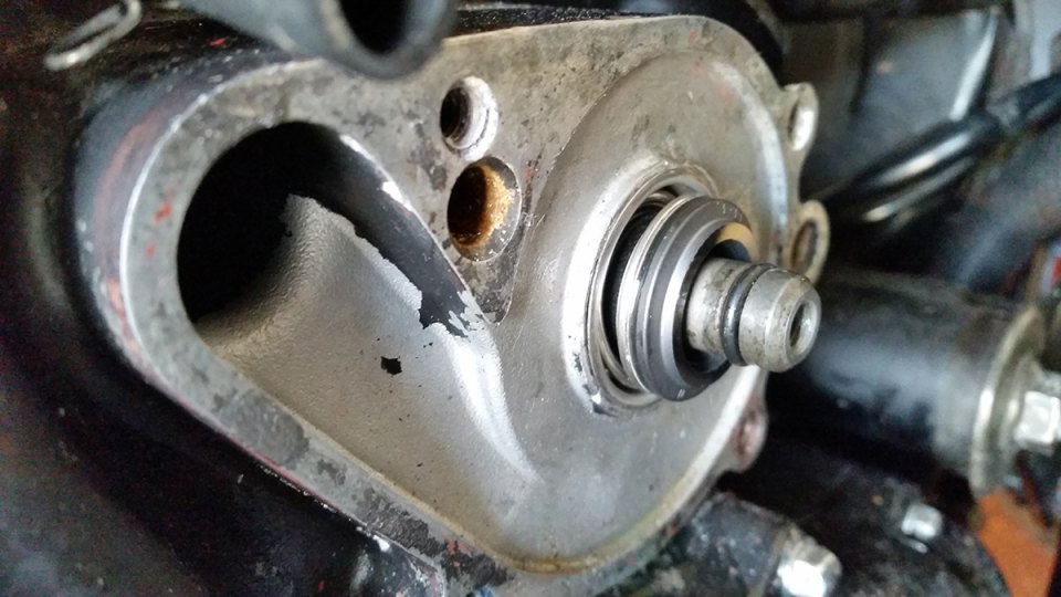

Ich hab die mechanische Federdichtung unter dem Wasserpumpenflügel vorne Neu gekauft.
Wie bekomme ich die über diese Hülse mit den zwei Nasen?
Passendes Stück Stahlrohr hab ich, welches auf den Ring aussen drückt, wie im WHB geschrieben aber die Dichtung fluppt nicht drüber.

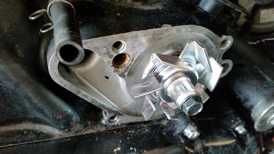

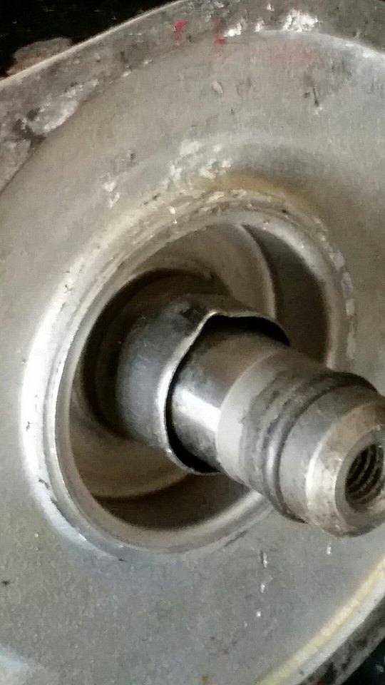

Die 2 Nasen sind Reste der alten Dichtung (Bild 1 und 2).

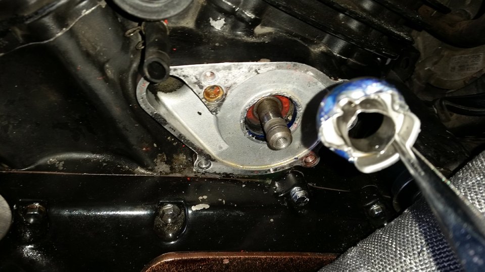

Die musst du noch herausfummeln (siehe Bild 3).

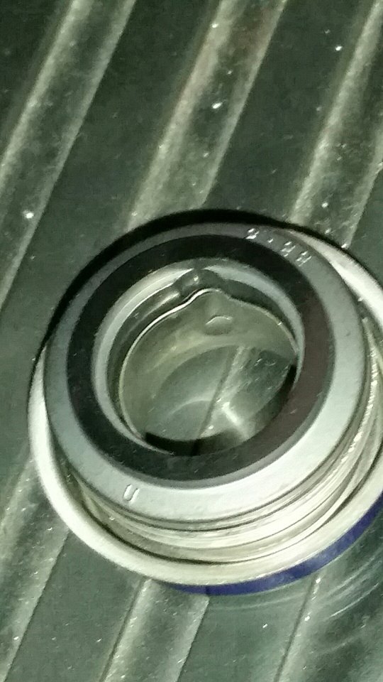

Auf Bild 4 kannst du die "Nasen" an der neuen Dichtung sehen.

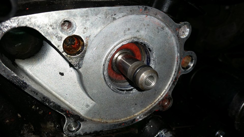

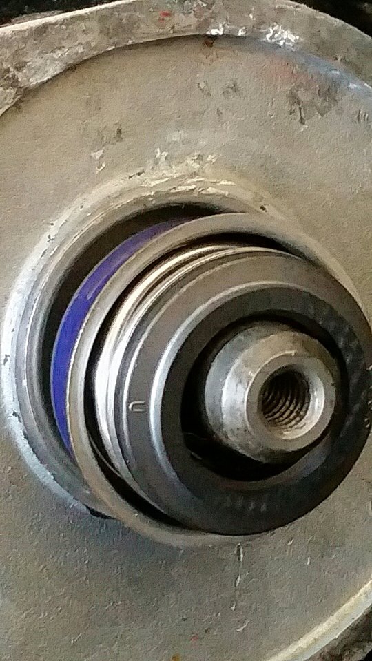

Bild 5 siehst du die Einbaulage und auf 6 wie weit du die Dichtung eintreiben musst.
Auf Bild 7 mit montiertem Flügelrad. ACHTUNG LINKSGEWINDE

vielen Dank für die Auflösung.
Ich dachte echt die Dichtung muss da drüber
Dann sollte das mit dem Eintreiben klappen, wenn der Rest draussen ist.
