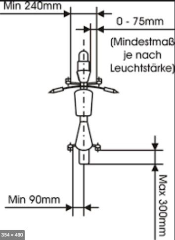

Mir hat jemand erzählt, der Abstand der hinteren Blinker vom Heckende muss mindestens 30 cm betragen.
Ich werde neue Blinker anbringen, habe die alten abgebaut und die Befestigungslöcher zugeschweißt.
Ich meine, daß die Originalblinker weiniger als 30 cm vom Heckende angebracht waren, kann das jetzt aber nicht mehr überprüfen, weil ich das Heck verspachtelt und lackiert habe.
Frage: Ist es korrekt, daß Blinker 30 cm vom Heckende sitzen müssen?
