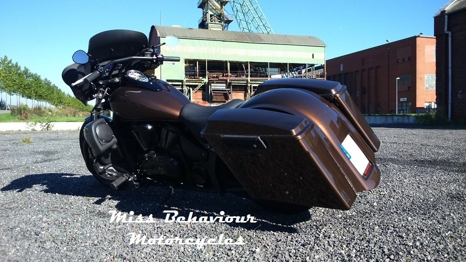

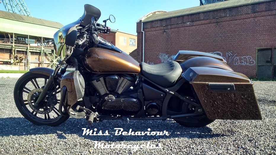

Hab das auch alles schon mal hinter mich gebracht und eine VN 900 zum Bagger umgebaut... Ist etwas Arbeit und man sollte handwerklich ein wenig Begabung mitbringen. Hier mal Fotos zur Inspiration von meinem Umbau:
