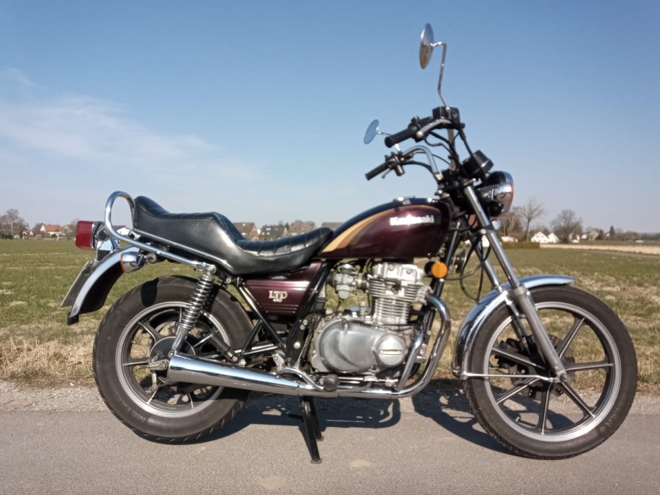

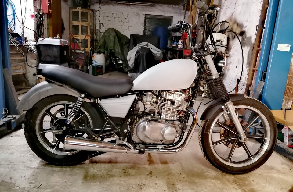

Solche softchopper kann man schnell schöner machen wenn man ihnen eine radikale Diät verordnet...
Ich sehe alleine an der seriellen VN750 über 20 Teile die ab könnten...
Baue zur Zeit für einen Freund eine Kawasaki Ltd 440 um... Das ist auch so ein softchopper aus den 80ern...
Auch wenn ich das normalerweise nicht mache mit meinen Umbauten ein anderes Thema zu entern... Aber viele die hier lesen können ja noch nicht in den tieferen Bereich des Forums...
Also hänge ich jetzt mal ein Bild vom ausgangsfahrzeug und eins vom derzeitigen Stand an... Vielleicht inspiriert das ja etwas ;o)
Sauber .-häää.-
