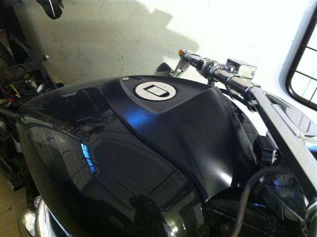

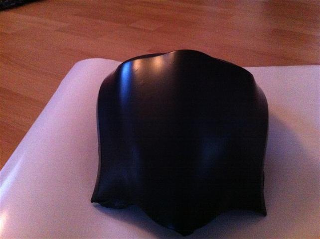

Meine Folie habe ich für 16,95 bekommen, Lieferzeit war extrem flott. Ich konnte, nachdem ich das Dashboard und die Folie erst mal 24 Stunden in der warmen Stube aufbewahrt habe, das Ganze OHNE FÖHN verkleben!
Der erste Versuch misslang, da ist sie eingerissen.
Beim 2. mal ging es besser, habe sie erst über die lange Gerade aufgeklebt und dann seitlich vorsichtig gezogen. Mehrfach abgehoben, neu justiert. Ist ein wirklich super zu verarbetendes Material!

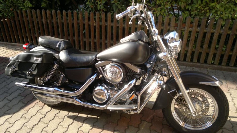

so, nach fast einem Jahr Kh Aufenthalt, bin ich wieder da
und wie versprochen hier ein Bild meiner Kawa nach dem Lackieren ! Ist nicht ganz so matt geworden, wie ich dachte , aber zum originalen Blau kein Vergleich !!!

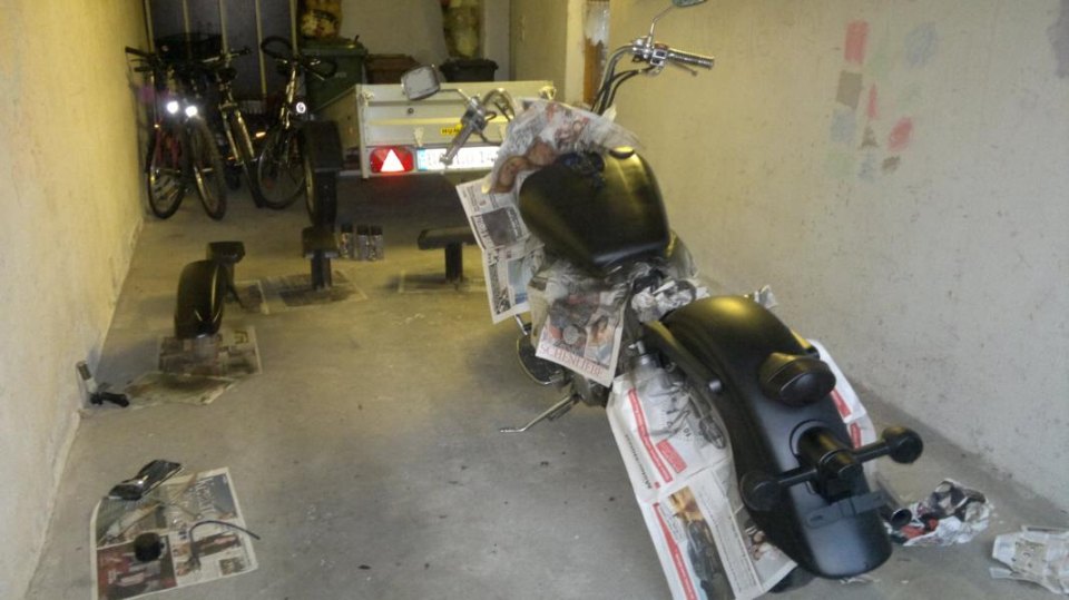

Es gibt jetzt die Folie, die aufgesprüht wird. Zur Zeit in Mattschwarz und Mattweiß. Keine Blasen oder schwieriges aufbringen. Habe mein Auto bekleben lassen und dann gesehen, wie der einen ganzen Wagen besprüht hat. Morgen hole ich meinen Wagen und frage mal was Tank und beide Fender kosten.
@ Saliman
Das Zeug nennt sich Plasti Dip. Tank und Fender kosten dich ca 120.- in Eigenarbeit. Habs mit 8 Dosen gemacht.

Also Langzeiterfahrung.... na einen Sommer
Also für´n Tank ist´s def nix! Man sieht jeden Benzinspritzer. Es frisst das Dip nicht auf, aber hinterlässt flecken. Kannst natürlich auch ab und an mal nachsprühen.
Der Rest hällt bis jetzt top. Ich habe irgendwann mal vor mein Auto zu spritzen, da werde ich mir aber definitiv ne Sprühpistole und ein oder zwei 5 Liter Eimer holen! Das ist n ganz anderes Lacken als mit der Dose.
Alles in allem bin ich aber begeistert von dem Zeug!!!
