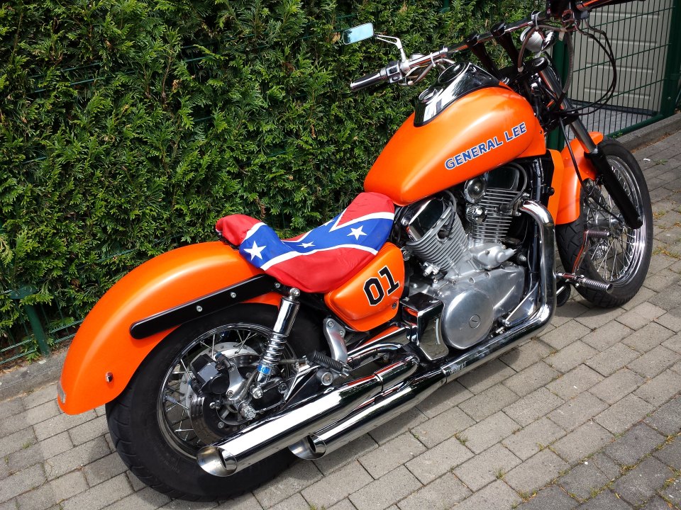

Hier ist ein Beispiel für Sprühfolie von Foliatec.
Orange-glänzend auf schwarzem Untergrund und ohne Klarlack.
ca. 7 Schichten
ca. 7 Schichten
Hat was der General Lee! Obwohl mir der originale mit V8 lieber wäre...
