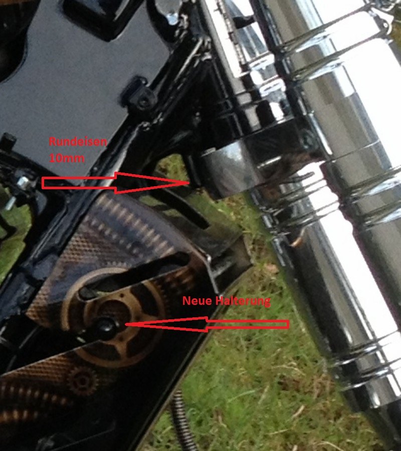

dann mal versucht die gabelbrücke einzubauen und siehe da passt bis auf den Lenkanschlag.......hm wat nu ......die ecken kürzen oder die Kühlerhalterung umbauen???

bügel über die befestigung ?

was meinst du mit Bügel über die befestigung???

dachte an einen schutz für die kühlerbefestigung
aber der lenkwinkel ist warscheinlich zu gering und du hättest gerne mehr
aber der lenkwinkel ist warscheinlich zu gering und du hättest gerne mehranne brücke würd ich nix rumschnipseln.
mach den kühler anders fest, befestgungen vom rahmen ändern , so würd ich es machen.
und sach nich widda geht nich
Kühlerhalterung oben am Kühler runter schleifen, Halterung am Rahmen weg und dort ein 10ner rund dran
neue Halterung über die oberen Befestigungsschrauben vom Kühler herstellen ,
2 kleine Flacheisen mit loch 6,5mm direkt am Rahmen schweißen und dort den kühler festschrauben

so gugst du hab fein nach eurer anleitung gewerkelt

Puschel wieso Kupplung die is erstma zweitrangig bin immer noch an der gabel zugange......Gabel is drin....kühler is drin mit neuen haltern.....
