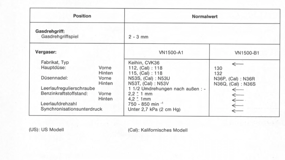

habe eine vn 750 mit Keihin CVK34 108/100 bedüsung.
offene filter und denke mal das 134/136 zu gross sind. Hat da jemand vieleicht erfahrung welche düsen man da nehmen sollte.
Gruss Lully
Offen Luftfilter ca. + 15 aber immer Kerzenbild im Auge behalten. Ich fahr in einer VN 15 jetzt 134/138 Kerzenbild ist optimal. Also ein totsichere Angabe gibt es nicht jeder Motor ist anderst.
Hallo, so Düsen sind da. Aber so wie ich das sehe muss ich den Versager wohl ausbauen. Laut whb sollte man da von außen dran kommen. Aber meine ollen klüssen sehen da nix. Werden die hauptdüsen wohl innen liegen, oder? Ist ja Gott sei dank zu warm zum fahren
