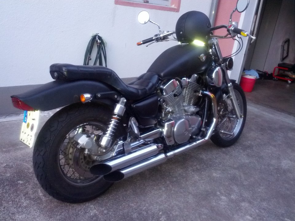

An meiner hat der Vorbesitzer wohl was zusammengebrutzelt, also er hat die Krümmerrohre mit den Töpfen verschweisst.
Dann bräuchte ich wohl noch die Krümmerrohre dazu, oder?

absägen anne schweissnaht und neue pötte drauf , feddich.

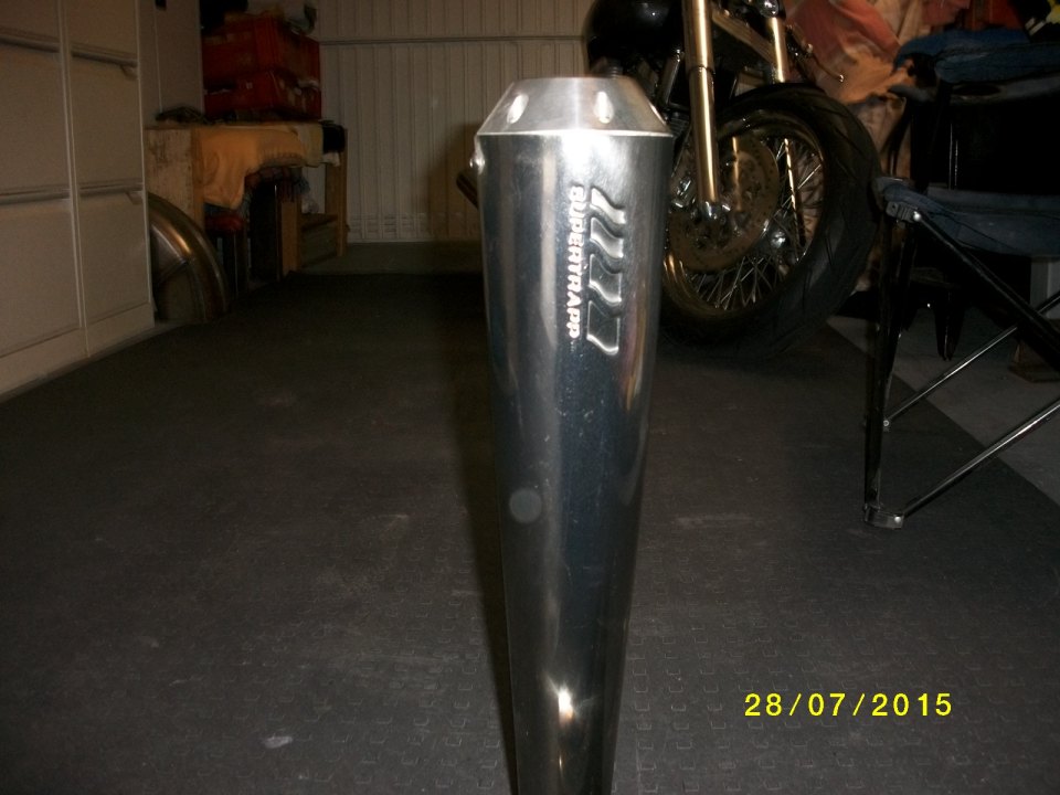

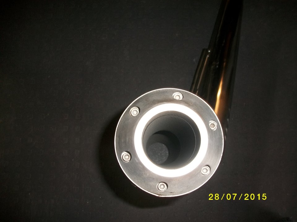

bilder kann ich machen.geh gleich ma ne verknipsung machen.
seh grade ,wird n bischen problematisch auf die serienkrümmer , anschluss is 2 zoll ,geht aber mit ausgleichstück. an den pötten ist nix gemacht , die haben ein wandungsdämpfer , nicht datte denkst die wären geräumt.
bischen weit weg , aber mal was anders, fürn tüv sind die dinger nur was mit geschlossenen kappen, sonst kacken die sich inne buxe wenne den karren anschmeisst. lass lieber
die fressen bei mir kein brot , liegen hier, wenn die keiner will gehen sie in die bucht.vielleicht bietet dir ja noch jemand was anderes an, musst halt geduld haben.

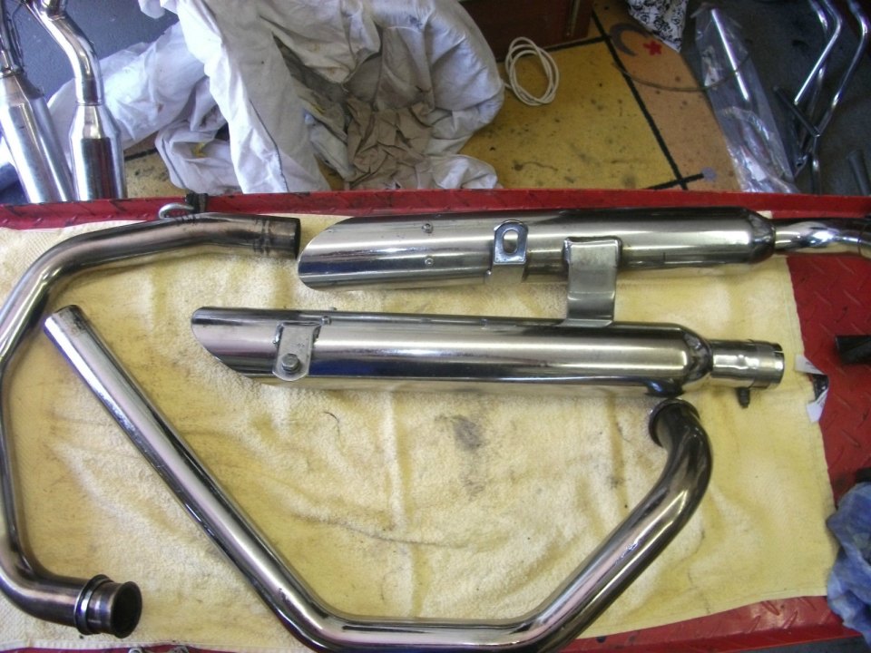

Hab die Teile hier grad in der Bucht entdeckt.
Mich macht nur stutzig weil da kein Verbindungsrohr zwischen den Krümmer dran ist.
Bei mir sind die Krümmerrohre unterm Bike mit nem Rohr verbunden.

das rohr was bei dir dazwischen sitzt heisst interferenzrohr, macht nix wenns nicht dazwischen ist. bin immer ohne gefahren.
das bild was du eingestellt hast macht mir nicht den eindruck das die anlage tüv tauglich ist

nee...wieso?
weil mir das nach einer anlage aussieht die nicht zugelassen ist, und auch keine e kennung hat. wenn sie zu deiner phonzahl passen sollte, kannst du sie per einzelabnahme eintragen lassen.die serienpötte sind es nicht

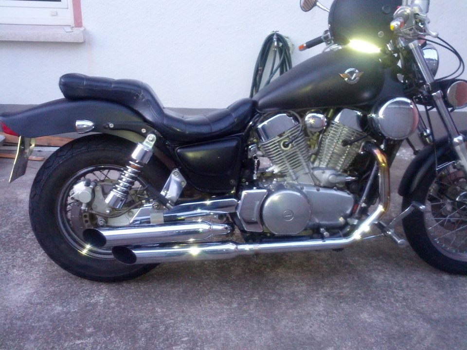

könnt das mit der Abnahme funzenSo die Pötte mal drangeschraubt...
Sehen echt geil aus...ganz nach meinem Geschmack und ein für das Geld super Sound der auch nicht zu laut ist.
Leider tatsächlich keine eNr drauf.
Bin mal gespannt was mein Tüv dazu meint, schliesslich war auf meiner originalen Anlage auch keine Nr drauf.
Da die Anlage ja jetzt auf der rechten Seite verläuft(vorher beidseitig)
denke ich ernsthaft noch über nen seitlichen Kennzeichenhalter nach

Jaja...ok war etwas zu voreilig mit Bilder machen
Dem geschulten Auge entgeht nix
Musste an ner Halterung ein loch vergrößern bis es passte

Solche Pötte hab ich auch noch, denk aber nicht das die je durchn TÜV kommen, aber einmal hats geklappt
jo...sehen geil aus und der Klang ist schon e bissl geil
TÜV steht nächsten Monat an...dann sehen wir weiter
das gute an den Dingern ist dass ich die Füllung mit Dämmaterial nach eigenem Geschmack ohne großen Aufwand auf die schnelle variieren kann.
Sind jetzt eigtl. nicht zu laut aber supi im Klang.

....der Auspuff hat den gar nicht interessiert
