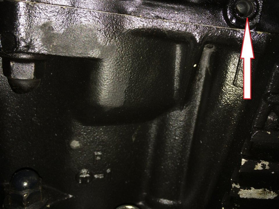

SucheHallo Ich heisse Daniel und komme aus Essen ! Nach meiner heutigen Ausfahrt war mein vorderer Zylinder Ölversifft, als erstes dachte ich mal Ohhhh Nein Zylinderkopfdichtung ? Ich habe dort ein Loch mit Gewinde gefunden in dem anscheinend eine Schraube fehlt ! Ich hoffe das mir vieleicht hier jemand sagen kann wofür diese Schraube ist und ob es Möglich ist das dort Öl raus spritzt ? Ich bedanke mich im Vorraus ! Ich habe 3 Bilder angehängt um zu zeigen was ich meine !
Hallo Daniel,
war gerade nachschauen bei meiner. Hab auch so n Schraubloch mit Gewinde. Da kann auf keinen Fall das Öl austreten.
Reinige alles mit Bremsenreiniger, nach dem Abtrocknen lässt Du sie laufen und schaust Dir alles mit ner Taschenlampe an.

Hallo Volkmar !
Ersteinmal Danke für Deine Mühe ! Also hast Du dort auch keine Schraube drin sondern ein offenes Loch mit Gewinde wenn ich das richtig verstanden habe ? Naja dann wäre das ein schwachsinniges unnötiges Loch :-) , Naja wäre wohl auch zu einfach gewesen . Ja dann wird es nicht anders gehen ich mache mal alles sauber, schütte ÖL nach und beobachte das mal, den irgendwie sagt mir mein Bauch das ich mich schon mal auf die Zylinderkopfdichtung einrichten kann. Aber das ist alles Glaskugel raten, sauber machen und sehen ob man es sehen kann. Ist nur so sehr viel Öl aufeinmal , ZKD auf einen Schlag undicht ? Egal ich mache das morgen mal ! Danke Volkmar

Es is ein schwachsinniges, unnötiges Loch!!!
Auf ne defekte Zylinderdichtung würde ich als Letztes tippen. So wie Dein Foto aussieht is es ne ganz schön große Menge Öl.
Zum vorderen Zylinder geht z.B. auch ne Ölleitung (Gummi). Den Anschluß kannste aber nur überprüfen, wenn de den Tank abbaust.
Mach erst mal alles sauber und berichte dann mal.

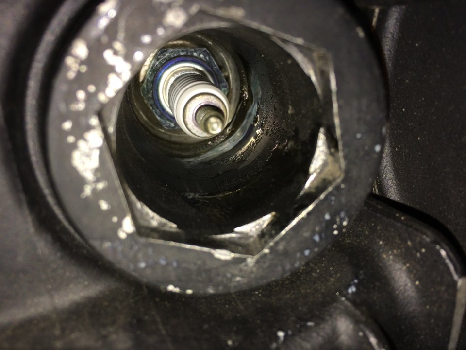

Tippe auf Kerzenhülse, schau mal weiter oben..da ist die Entlüftung von der Hülse wie auf Bild 1 zu sehen ...dann ziehste mal den linken Kerzenstecker vorne ab wenn da Öl drin ist haste den fehler.
Abhilfe
2 neue O-Ringe für die Kerzenhülse kaufen und auswechseln ...fertig
Abhilfe
