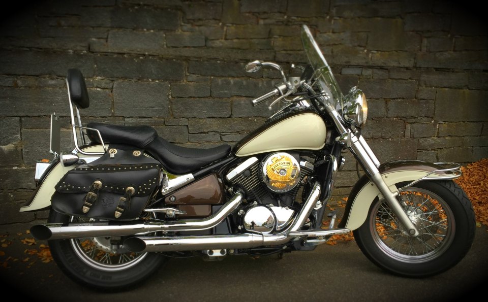

So. War jetzt mal mutig und hab mir eine Anlage bestellt! Gebe dann Rückmeldung wie die Chromo Line von der Qualität und vom Klang her ist.
So die Anlage ist da und montiert. Bin vom Klang her (mit DB Eater) voll zufrieden. Optisch gefällt sie mir auch super. Passgenau. Montagezeit ca. 20 Minuten.
Gefällt mir gut, was die Längen betrifft finde ich es auch gut. So hat jeder seine eigenen Vorstellung und die Bikes sehen nicht alle gleich aus.
Original wurde von Timisworld, am 28. April 2016; 19:07 Uhr gepostet
Hm, die untere Tüte is aba arg kurz, im Vergleich zur oberen...
Bei der originalen Anlage und bei meiner Silvertail ist der Unterschied
auch so groß...
...was mir bei dieser Falcon allerdings nicht gefällt, sind die sichtbaren Röhrchen
von den DB Eatern. Finde das bei der Silvertail besser gelöst, da schaust du nur
in zwei tiefe schwarze Rohre
Aber wie schon gesagt, hauptsache einem selber gefällts und der Klang ist ok

hab vor ner Woche auch die Falcon CL angebaut und hab die Röhrchen bis auf 2cm gekürzt, zumindest eines das andere kann ich erst ausbaun wenn meine neue Seegeringzange da is, evtl. wird ich innen noch mit Auspufffarbe oder Ofenfarbe nachdunkeln
aber mit Passform und Sound bin ich auch voll zufrieden
so Zange is gekommen gestern gleich in der Firma Rörchen abgesägt und hier das Ergebnis, mal schaun vlt. werd ich noch bündig abschneiden
so hab grade die erste Fahrt nach Röhrchenkürzung gemacht ABER HALLO das hatt doch noch Akusitsches gebracht das ich nicht erwartet habe, klingt jetzt saumässig gut und noch nicht zu agresiv also glück gehabt
noch kürzer dürfen die nimmer werden und für'n TüV werd ich mir noch nen Satz Originalflöten besorgen
wer also seine Cromo Line kerniger machen will der soll aussen die Röhrchen kürzen und zwar Stückchen weise bis es einem passt
