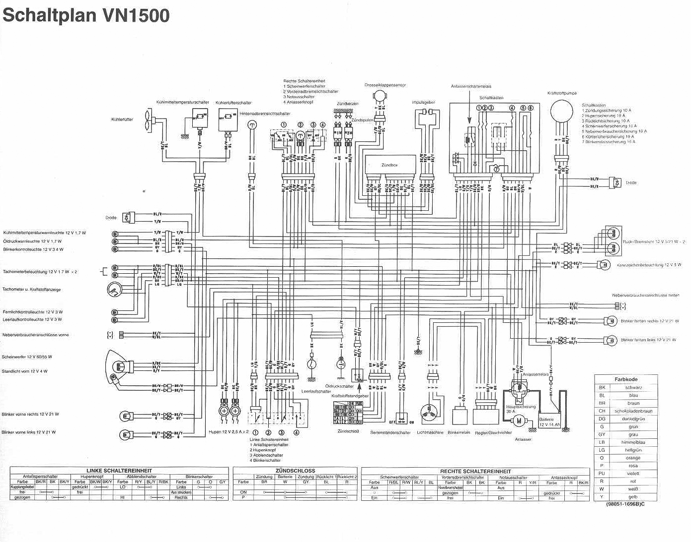

erst mal Danke für den Schaltplan.
Ich habe zwar ein Modell aus Kanada wo ein bißchen anders ist, ist mir aber trotzdem ein sehr große Hilfe.
Ich denke ich habe einen Masseschluss bei der Diode oder besser gesagt bei den Kabel der Diode. Damit leuchten dann beide Lämpchen auf.
Aber ich werde zuerst die beiden Schalter prüfen und dann weitersehen.
Vielen Dank vorerst mal für die Antworten und ich werde berichten was es war wenn der Fehler gefunden ist.
