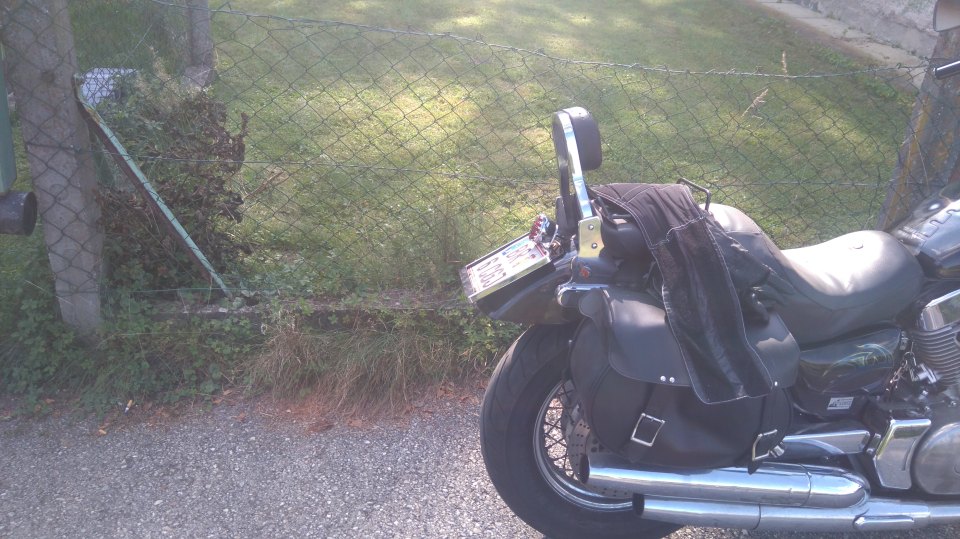

30Grad müssen eingehalten werden.
Hatte das gleiche Problem wobei es bei mir gemessen nur 33 Grad waren. Mit 2 dicken Unterlegscheiben habe ich es vor Ort (Dekra) noch so gerade die Plakette erhalten.

denke ich auch, wie Ozzy schon geschrieben hat, ist ein wenig zu flach.
Meines wurde so vom Tüv abgenommen.
Gruß Kuno

ob in Ö die Gleiche Masse wie in D gelten ???
Die 30° Schräglage sind in Ö ebenfalls einzuhalten. Wurde bei mir bei der Eintragung des seitl. Kennzeichens per überdimensionaler 30-Grad-Holzlehre überprüft.
Der Prüfer hatte Gott sei dank nen guten Tag und hat gemeint: "najo, des is a kleins bissl drüber, aber des könnens eh zhaus sicher noch nachstellen...."
jaaaaaaaa....klar, hab ich sofort zuhause nachgestellt.
Das Problem bei dir is dass es ziemlich offensichtlich ist und von jedem Dorfpolizisten erkannt wird dass da was net stimmt. Wenn dich der Prüfzug der Landesregierung reinwinkt kannst, wennst Pech hast, net mal mehr weiterfahren.....
Ich persönlich würde es zumindest "in Richtung" 30° stellen.

Ne ne die 30° muss du irgendwie hinbekommen. Denke aber das die Rückleuchte auch eher den Mond anstrahlt und tiefer muss.
Wie schon erwähnt, der Kerl
hat mich ne Stunde auf dem Hof mit ner Schrottkiste aus dem Büro und ein wenig Werkzeug in Ruhe gelassen und ich hab ca. 4° rausgeholt. Sah Kacke aus aber Plakette war drauf.
Zuhause schöner gemacht aber korrekten Winkel gelassen.

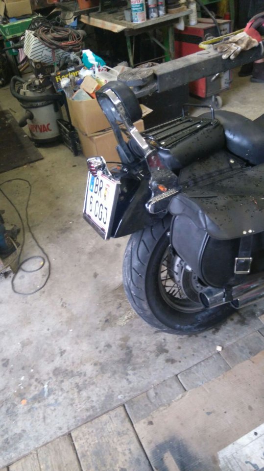

Hab mir a kleine halterung gemacht. Und zwischen licht und fender geschraubt. Naja könnte schöner sein. Aber mich störts nicht
Jetzt passts! Bis auf den fehlenden mittigen roten Rückstrahler...Ohne Reflektor kein Pickerl.

Sind den die Regeln in Austria nicht sogar strenger als in Germany
Allerdings!
