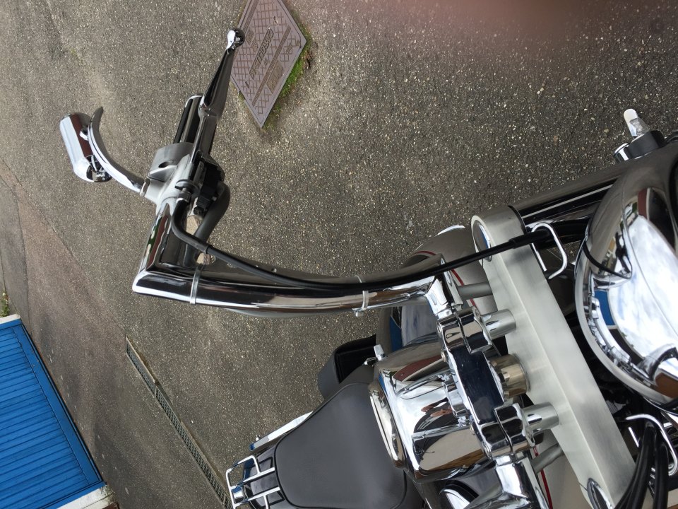

So eine schöne durchgehende Riserklemme wie sie es für die HD gibt würde mir gefallen . Kennt jemand der so etwas für die vn 1500 classik D anbietet
oder passen vieleicht sogar die von HD vom Lochabstand ????
Darauf soll dan ein Bonanza Lenker mit den gelochten Verstrebungen in den Ecken.
Schaut gut aus , von wo hast Du die Teile .Ich hab solche Risersets bei Ebay und Amazon schon um ca 60 € gesehen die Qualität ist jedoch auf den Bildern schwer ersichtlich entweder Qualitäts massenprodukt aus Usa oder Billiger Druckguß aus China ???????
genau so beim Bonanza Lenker hier gibtr es die original Kodlin um ca 280 -300€
oder einen Nachbau Bonanza Stiel um ca 150 € wird bei Ebay von einen gewissen Harlay Club vertrieben .
Auf der einen Seite Geiz ist Geil auf der anderen Seite Sicher ist Sicher ????
was ich noch weis , nach einem Sturz mit meiner Kawa muste ich den Lenker ausrichten da waren original ganz komische schrauben drinnen 12 mm ging gerade nicht und 10 mm hate jede menge Spiel oder so ungefähr . Habe dann den Originalen ausgebogen.
hast Du dünnere Schrauben verwendet , eventuell mit Distanzhülsen im Risersocke ?
Ich bin ja nicht so der Schrauberkönig.....
......aber wenn ich mir eine Bemerkung erlauben darf:
Lenker und Riser sind sicherheitsrelevante Teile:
Finger weg vom Billig-Scheiß, das zahle ich 2x und dann vielleicht mit meinem Leben!
Lenker:
schau mal bei V-Team nach, da gibt's hochwertige Edelstahl-Lenker, deutsche Handarbeit. Ansonsten den Kodlin, da biste auf der sicheren Seite.
Schrauben:
Kawa verwendet M10, das ist ok. Für M12 musste die Brücke leicht aufbohren, dass die M12 durch passt. Machste besser auf ner Ständerbohrmaschine!
Die Randverstärkung unter der Brücke ist dafür vermutlich ausreichend bemessen (gugg ma von unten rein, bei meiner 900er war das so. Bei Deiner?)
Riser:
decken das aufgebohrte Loch sicher ab, alles gut.
