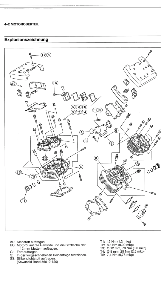

Mit ziemlicher Sicherheit ist da die runde Gummidichtung under der Chromabdeckung undicht.
Hatte genau die gleichen Verschmutzungen.
Hab den Motor auf dem Lift am Flaschenzug aufgehängt, rechte Seite Fussbremse und das ganze Gerötel sowie den Rahmenunterzug abgebaut.
Die vordere Und hintere Motoraufhängung entfernt und Motor im Rahmen leicht nach vorne und zu gleicher Zeit bisschen runder lassen ( Achtung : Kardanwelle Zeitgleich ausfahren) bis an die Schrauben der Chromabdeckung kommst. Schrauben lösen Chromabdeckung raus und Ventildeckel ausbauen.
Dichtung (neu) und Ventildeckel mit Motordichtmittel (Silikon) einbauen ( Achtung beim auftragen der Dichtmasse, nicht zu viel drauf, um die Ölbohrung nicht zu verkleben) und in umgekehrter Reihenfolge zusammenbauen. Anzugsdrehmoment und Reihenfolge einhalten.

Anbei noch ein Bild. Das Leck scheint an dieser einen Stelle aufzutreten. Reicht es, da einfach ein bisschen Silikon drunter zu schmieren?
Werde diese und nächste Saison zusammen kaum 1000 km fahren können, daher werde ich mir erstmal so helfen bevor irgendwann mal eine große Inspektion ansteht.
Also ich würde die Stelle mit Bremsenreiniger fettfrei machen und dann abdichten. Haben hier schon mehrere gemacht und das bis zu ner notwendigen Motorrevision hingehalten.
..den Motor in dem Bereich, wie Volkmar schreibt, fettfrei machen
und dann Flüssigdichtung für Motoren verwenden.
(bekommst Du in jedem Kfz-Teile-Laden)
Das sollte als Behelf bis in den Winter funktionieren.
