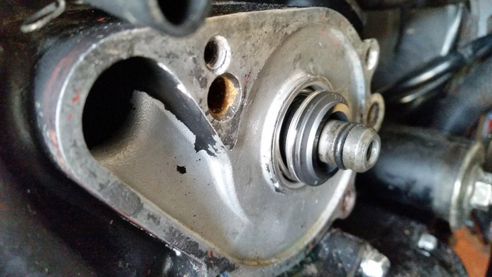

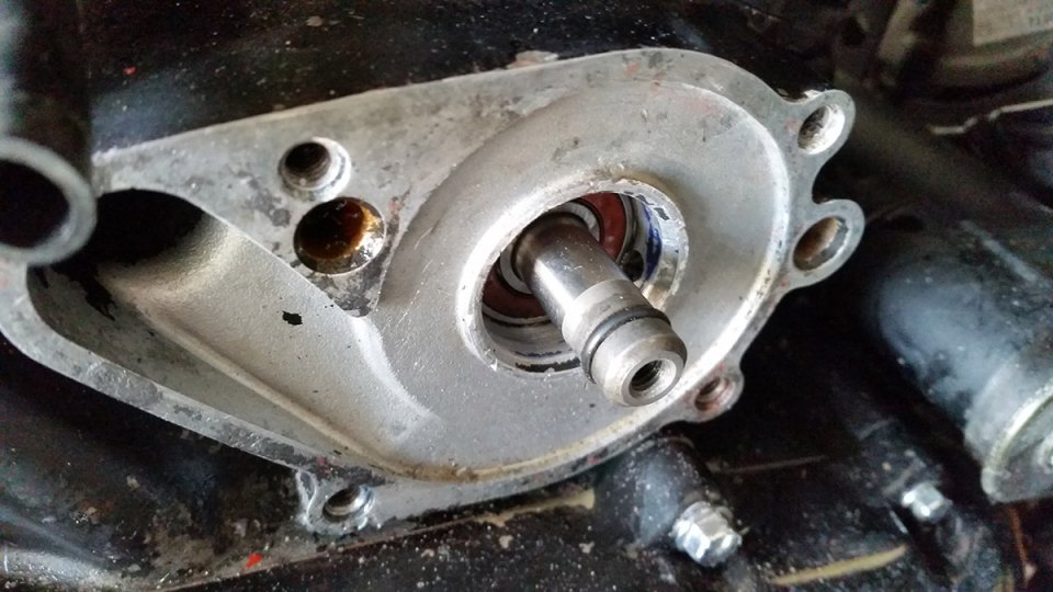

So, 50 Kilometer Probefahrt bei bestem Wetter liegen hinter mir und so wie's ausschaut, ist nun alles wieder ok.
Welche Teile habe ich benötigt?
[list]
[*]1x 49063-1057 Seal, Mechanical
[*]1x 92065-097 Gasket
[*]1x 92022-077 Washer
[*]1x 11060-1090 Gasket, Clutch Cover
[*]2x 92093-1427 Seal
[*]1x 670B2021 O-Ring
[*]1x 670D1509 O-Ring
[*]1x 59256-1058 Impeller
[*]1x 92210-0006 Nut, Lock
[*]3 Liter Castrol Power 1 Racing 4Takt 10W-50
[/list]
Was hat's gekostet:
[list]
[*]Teile von Kawsaki: 109,54
[*]Motoröl von OBI: 56,97
[*]Summe: 166,50
[/list]
Wie lang hat's gedauert?
[list]
[*]Alles in allem schätze ich mal so rund 5 -6 Stunden. Das Abkratzen der alten Dichtung hat am meisten Zeit verschlungen.
[/list]
Zwei Sachen, die mir noch aufgefallen sind:
[list]
[*]Bei einer telefonischen Anfrage bei "Motorrad-Service Guido Müntz" (ehemals Kawasaki Händler) sagte man mir, die Reparatur würde rund 160,-- Euro kosten und zwei Stunden dauern. Da ich erst zum 19.04.2018 einen Termin avisiert bekommen hatte, hab ich's dann doch selbst gemacht. Wie der Händler das allerdings für den Preis und in dieser Zeit schaffen wollte, ist mir ein Rätsel.
[*]Das Castrol-Öl scheint dem Möppi gut zu bekommen. Während ich in der letzten Saison schon dachte, dass nach rund 35.000 Kilometern das Getriebe durchaus hakelig schalten kann, schaltet sich das Teil jetzt wieder butterweich. Weiß der liebe Gott, was Kawasaki Hoffmann da für 'ne Plörre reingekippt hatte.
[/list]
Das war's dann mit dieser Story. Vielen Dank an alle, die mir geholfen haben!
Cheers!
Jens
