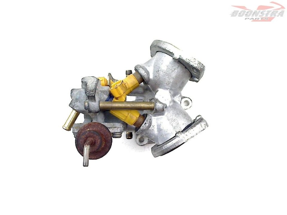

Ich denke er benötigt die komplette ansaugbrücke der 50p
Corvus ja genau diese sie sieht bei der mean nur etwas anders aus diese die du da laut pic hast müsste für ein vergasermodell sein

Original wurde von kulle, am 18. August 2020; 13:23 Uhr gepostet
Hi Kullle
Ich weiss immer noch nicht was bei Ihm kaputt gegengen ist aber in der Ansaugbrücke sind
eindeutig Einspritzdüsen verbaut( Teilenummer 49033) Kawa Orginalteil.

Und nach Rücksprache mit meiner Werkstatt ist die Ansaugbrücke verbrochen
Sind angeblich 4 kleine Teile in 1€ Stückgröße würde wohl nicht zum schweißen gehen.
Morgen müsste vl die Ansaugbrücke von einer 1600 mean streak kommen die würde passen.
