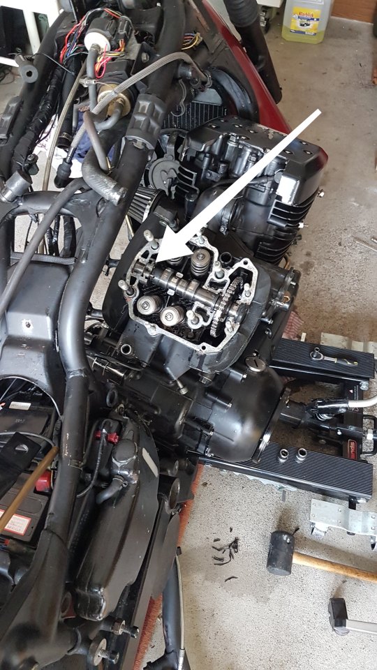

Am Ende der Nockenwelle (gegenüber dem Steuerkettenrad).
Hab nochmals den Anfang gelesen, direkt nach der Winterpause ohne Eingriff, kann's daß ja eigentlich auch nicht sein (verharzt ja eigentlich nicht).
