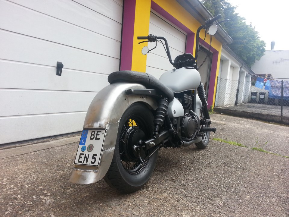

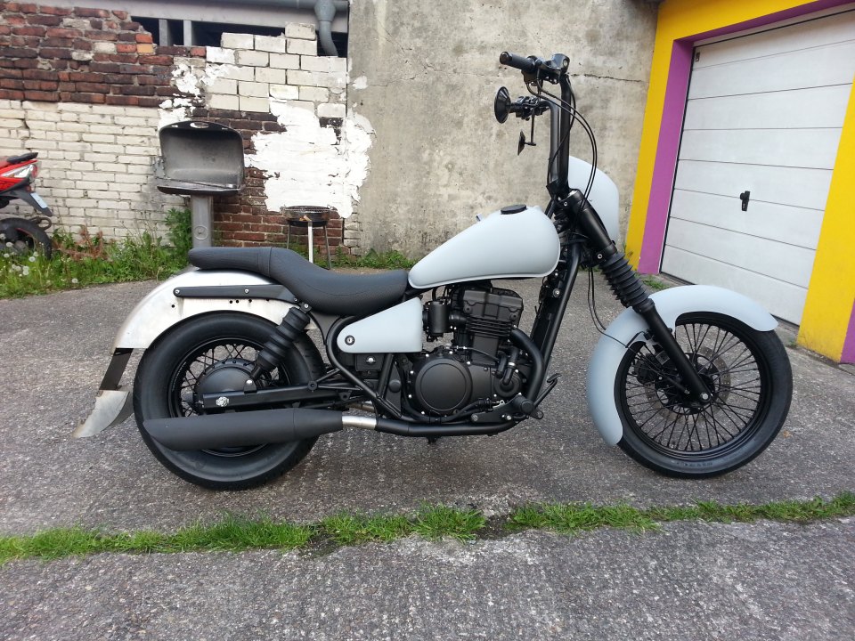

Habe selber den oberen Fender für mein Chicano Bike Projekt genutzt, die EN 500 C hat nämlich die gleiche Rahmenbreite wie die VN 800 und VN 1500...
Ja das sieht doch mal gut aus ! So würde mir das gefallen !
Ich würde aber tippen Du hast den Fender um ca 20 cm nach unten verlängert und
Im Bereich der Verlängerung die Nr. Schild Bucht erschaffen.
Wenn ich es nun richtig verstanden habe ist das der fender von choppit ? Oder ist der Rohling von Motea ?
LG Reesi

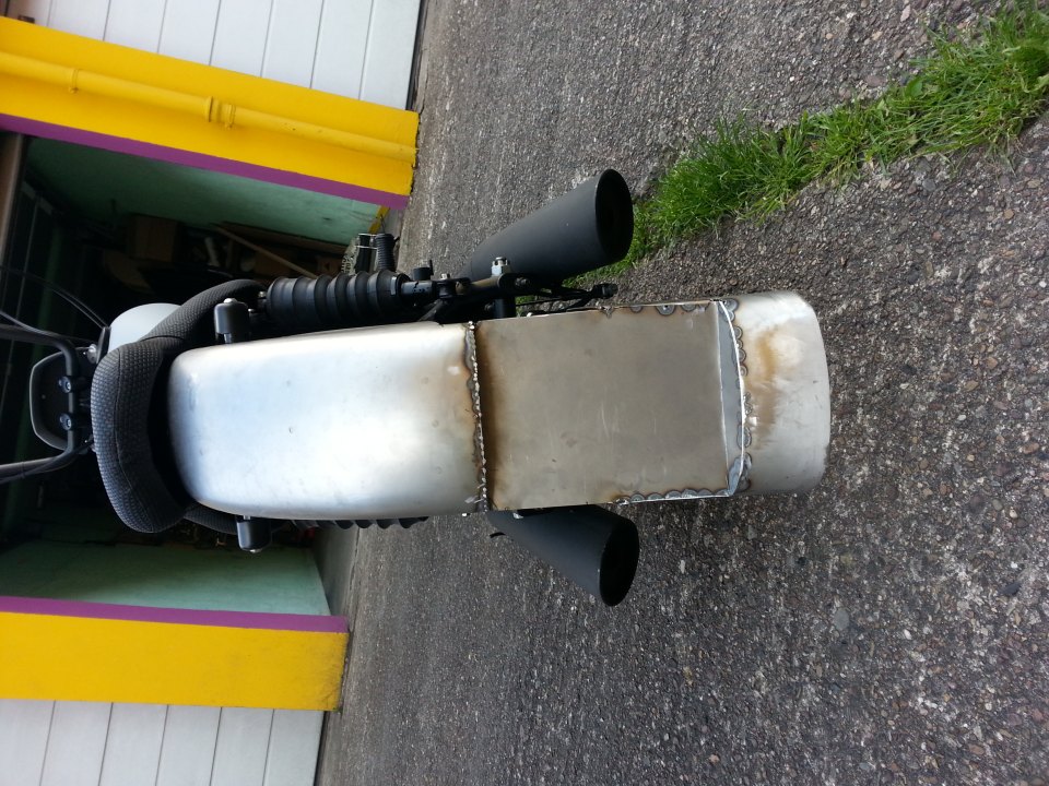

Hab den versetzt aufgeschnitten und sektioniert damit später die Rundungen und Ansätze noch passen. Einfach abschneiden und verlängern funktioniert nicht.
Hab den um 15 cm verlängert und dann eine kennzeichenmulde eingelassen...
Sprich 10 mm pro Seite mit Distanzbuchsen... Wenn der Fender damn vielleicht nicht ganz maßtreu ist kann das noch mehr sein und sieht dann etwas unstimmig aus.
Viel ziehen seitlich geht nicht, denn durch die wölbungen wird der Fender unglaublich formstabil und lässt sich nur minimal breiter machen... Enger geht meist etwas besser.

Ich habe für sehr kleines Geld einen Fender der xvs 1100 Yamaha bekommen !
Der ist zwar 4 cm zu breit aber ich werde versuchen in aus der Mittellinie zu je 2 cm nach links und rechts auftrennen und dann neu verschweißen und an zupassen ! Mal sehen was das wird , wenn nicht wieder was gelernt !
LG Reesi
Sprich genau mittig auftrennen, dann jeweils die überbreite abschneiden und das so hinbekommen, dass alles sauber voreinander sitzt.
Wichtig ist auch die Fenderhälften danach in den Rahmen schrauben, genügend Schweißpunkte setzen und dann mit nem karosseriehammer und einem kleinen handamboss den entstandenen peak vorsichtig runterhämmern.
Dabei daran denken, dass sich das Metall dadurch wieder entspannt und ein paar mm breiter wird.
Den peak später einfach mit Spachtelmasse nivelieren wollen klappt meist nicht weil die Spachtelmasse sich schneller wegschleift als das Metall auf dem peak und der Fender auch unnötig viel Spachtelmasse abkriegt.
