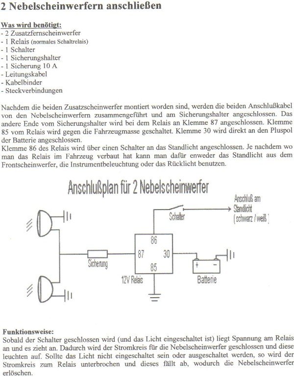

Meine Frage:
Ich möchte die Lightbar über ein Relai schalten.
Weiß jemena, für was die beiden Stecker sind?
Kann ich den, der Strom liefert dafür verwenden um die Lightbar mit Strom zu versorgen, ohne Angst haben zu müssen, dass ich irgendetwas überlaste?
Oder soll ich den SStrom doch von der Batterie abzweigen und hoch verlegen?
