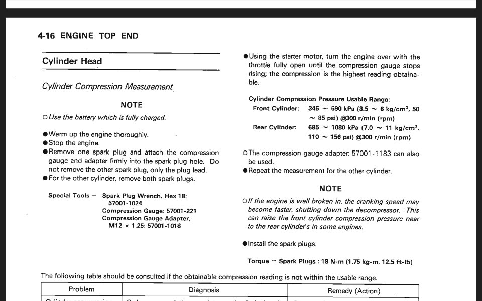

Hab die Kompression gemessen im Kalten mit 8,4 Bar hinten und nur 4 Bar vorne!!
