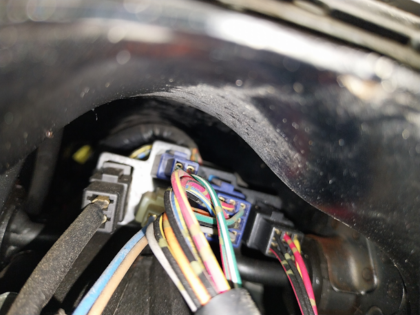

Hier mal etwas Detailierter das problem (hoffe ich)
Was mich irritiert ist, dass die 12 Volt anliegen bis zu dem Stecker im Scheinwerfer. Wenn ich den Anschluss vom Blinker abziehe liegt immer noch an dem grauen Kabel die Spannung an und der hintere rechte Blinker geht schnell, so wie es überall ist wenn eine Birne der jeweiligen Seite kaputt ist ) Stecke ich dann das Blinkerteil noch mal in den Stecker geht auch der hintere Blinker nicht mehr. Habe aber noch die 12V am vorderen Teil des Steckers an liegen, aber an dem eingesteckten Blinkerkabel Anschluß ist keine Spannung mehr messbar.
Frage; 1, Kann es möglich sein, dass dieser kleine Steckerteil am Blinkerkabel kaputt geht einfach so?
2, ... dass der Blinker im Innern beschädigt ist?
Da die 10 Amp. Sicherung für beide Blinker zuständig ist müsste sie doch Durchbrennen wenn irgendwo ein + Kabel mit Masse Kontakt bekommt!
Fazit; Hinterer rechter Blinker reagiert auf das Signal des Blinkerschalters (ausgenommen das schnelle Blinken) wenn ich die Steckverbindung zum vorderen Blinker, im Scheinwerfer ab ziehe! ( Wenn der vordere Blinker nicht angeschlossen ist! )

noch nicht, werde mal ein Kabel suchen mit dem ich vom zusätzlichen Stromstecker im Scheinwerfer, in den kleinen Stecker überbrücken kann.
Weist Du zufällig welches Kabel vom Stecker die Masse ist?
Sind bei Kawasaki immer die Masse Kabel mit so schwarzen Stellen markiert?

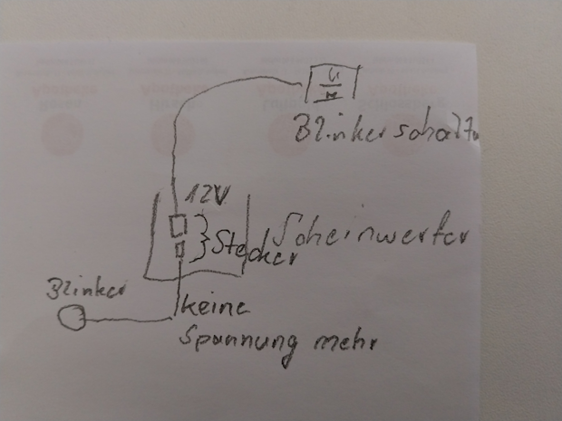

das gemalte ist die Übersicht bis wo hin Strom fließt und das 'Bunte' sind die Steckverbindungen vom Multischalter am Lenker. Leider kann ich allein den Tank nicht runterholen sonst hätte ich da mal alles kontrolliert. Und jetzt wieder das ABER beide Seiten werden ja vom Blinkerschalter wie auch vom Relais angesprochen, also muss ja die Verkabelung doch bis in den Scheinwerfer in Ordnung sein. Wenn die Hitzewelle vorbei ist versuche ich dann mal den Blinker mit einer anderen Stromquelle zu prüfen. Bin total Ratlos!
Aus deinen Beschreibungen würde ich davon ausgehen das der vordere Blinker defekt ist, bzw einen Kurzschluß erzeugt. Daher dann auch die Funktion der Blinker wenn du den vorderen abklemmst. Also solltest du dich auf diesen Blinker konzentrieren und mit einem einfachen Meßgerät nachmessen. Oder auch nur mal Kabel von einer anderen Batterie an den dann abgeklemmten Blinker legen.
