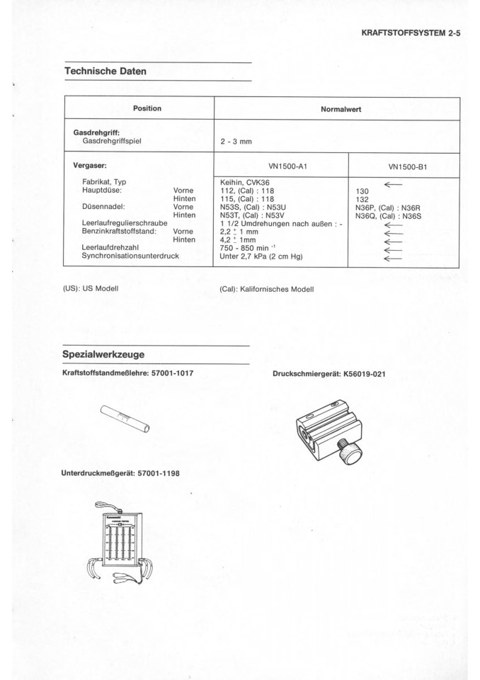

Na, vielleicht ist die 138er einfach viieell zu groß ?
Was sagen den die SPEZIALISTEN hier dazu ?
Cu,
Sven
Cu,
Sven
Demnach ist 138 zu groß, richtig ?
Ich lese daraus 112er und 115er Düse, bzw. 130er und 132er Düse - je nach dem ob A1 oder B1 Modell.
Cu,
Sven
