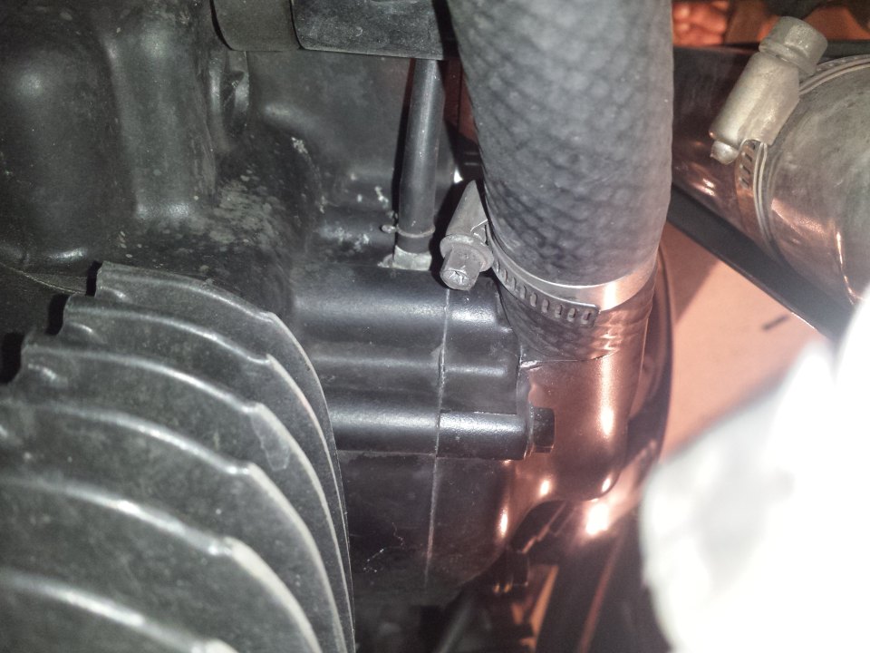

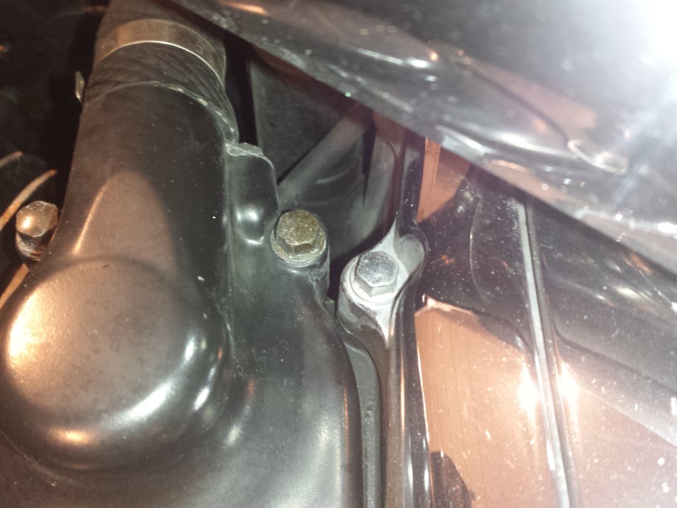

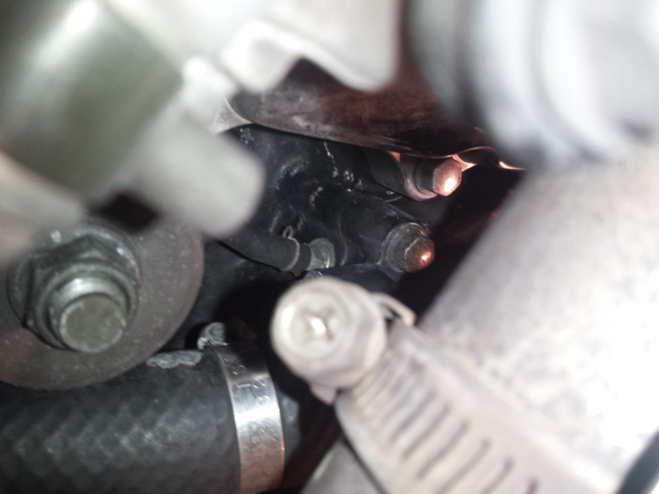

SucheWennder schlauch ca 5-6 mm dick ist dann kann ees nur der hinter der wasserpumpe sein ist so ein kleiner nippel wo der drauf muss
Hier nen paar pics

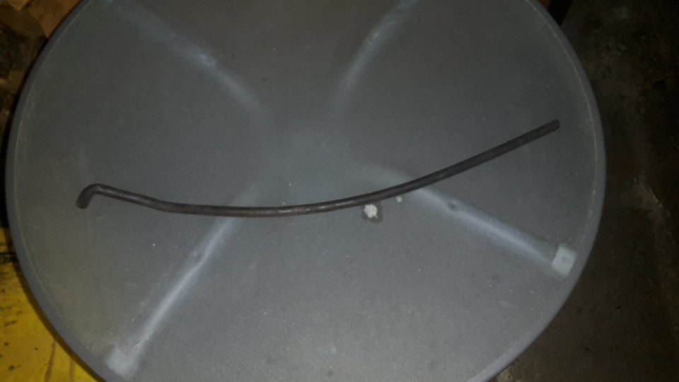

Tankbelüftung ist noch dran. Wobei ich tatsächlich in der Mitte unten rumgefummelt habe. Wollte eigentlich nur den Seitendeckel zum Kupplungszylinder entlüften entfernen, dabei habe ich mal unters Moped geschaut, und irgendwie hatte ich dann diesen Schlauch in der Hand. Ich vermute mal das der Vorbesitzer den Schlauch zur Tankbelüftung gewechselt hat, und den alten vergessen hat. Wasserpumpe denke ich eher nicht. Kontrolliere ich morgen gleich. Danke für die Fotos.
hmmm...das übersteigt jetzt meine Kompetenz. Wo issen bei der Batterie ne Entlüftung? Muss gestehen, ich hatte die Batterie noch nie ausgebaut bei der Mean. Bei meiner VZ 800 gabs so wat nich...
Könnte aber vom "Fundort" her hinkommen. Muss ich nach der Arbeit gleich mal kontrollieren.

Kann nix finden an der Batterie. Ansonsten is auch alles am richtigen Platz. Was kann den schlimmsten Falls passieren, wenn der Schlauch an der Batterie fehlt?
Angenommen der Schlauch gehört zur Batterie und fehlt: Es könnte durch Erschütterungen während der Fahrt (Bodenwellen, Kopfsteinpflaster, geflickter Straßenbelag, ...) Batteriesäure im Inneren der Batterie schwappen und etwas davon aus der Batterie laufen. Ohne den Schlauch könnte die Säure dann über Metallteile des Rahmens laufen und dort Korrosion (Rost) hervorrufen. Wenn die verbaute Batterie aber gar keinen Anschluss für den Schlauch hat, gehört der Schlauch wahrscheinlich zu etwas anderem und die Batterie hat keine Entlüftungsöffnung.
Wenn ich das richtig erkenne, ist der Schlauch ziemlich dünn. Dünner zumindest wie der Schlauch auf den Bildern von Kulle. Batterieschläuche sind auch meistens durchsichtig, damit man sehen kann ob Säure drin steht. Ich könnte mir eher vorstellen, das es ein Unterdruckschlauch ist, der z.B. den Tankhahn steuert oder den Zündzeitpunkt verändert oder etwas anders.
Wen ich es noch richtig zusammen bringe, gibt es 2 Schläuche. Der eine ist die Tankentlüftung und der andere fürs Kühlwasser.
Ich habe 2 Schläuche entdeckt, welche mittig unterm Rahmen enden. Der eine ist vom Tank und er andere müsste vom Kühlwasser kommen. Ich werde heute nochmal im hellen alles checken, kann mir aber keinen Reim drauf machen momentan. Wenn es so weiter geht, dann baue ich mir noch ne Werkstatt mit ner gescheiten Beleuchtung

Ne. Ich hab den original Tank drauf. Ich denke wir sollten das jetzt beenden. Keine Ahnung wo der beschissene Schlauch auf einmal herkommt? Ich habe auf jedenfall alles gecheckt. Mehr kann ich nicht machen. Is wahrscheinlich ein Soda Schlauch.
