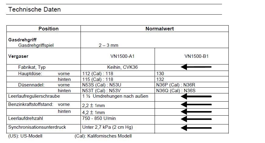

So:
VN 1500 A und C vorne 112 hinten 115
VN 1500 B (SE) vorne 130 hinten 132
Wenn offener Luftfilter und anderer Auspuff, dann Bedüsung vorne 134 und hinten 136.

Das sind ja ganz schöne unterschiede zwischen dem A1 und B1 Modell. Gibt es da eine Erklärung für?
So, gerade mal nachgemessen. Düsen für 1. und 2. Zylinder beide 130. Vielleicht ist das schon mein Problem wenn 112/115 Original ist. Mal sehen. Gruss Christian

Mach ich. Düsennadeln sind auch andere verbaut. Weiss nicht was der Vorbesitzer da gebastelt hat
Gerade bei Kawa gewesen. Ab Werk sind bei der VNT 50a vorne und hinten 112er Hauptdüsen verbaut. Ich soll für den hinteren Zylinder aber eine 115er nehmen da der Zylinder heisser wird. Düsennadeln sind nicht mehr lieferbar. Donnerstag sind die Teile da, dann weiss ich mehr. Gruss Christian
Wat ein Blödsinn, Original sind da 112/115 verbaut und nich 112/112 ...Düsennadel bekommst du hier.
