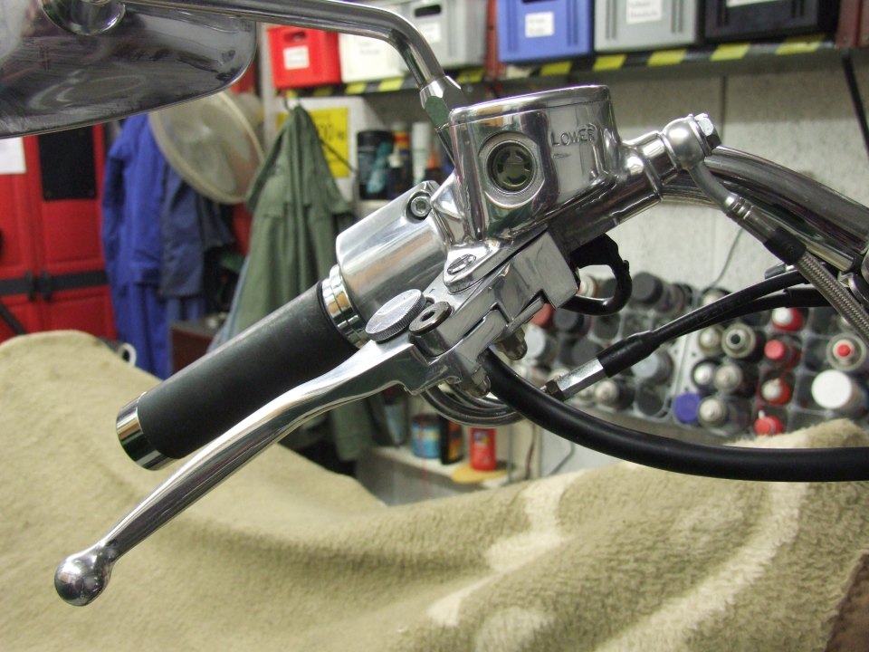

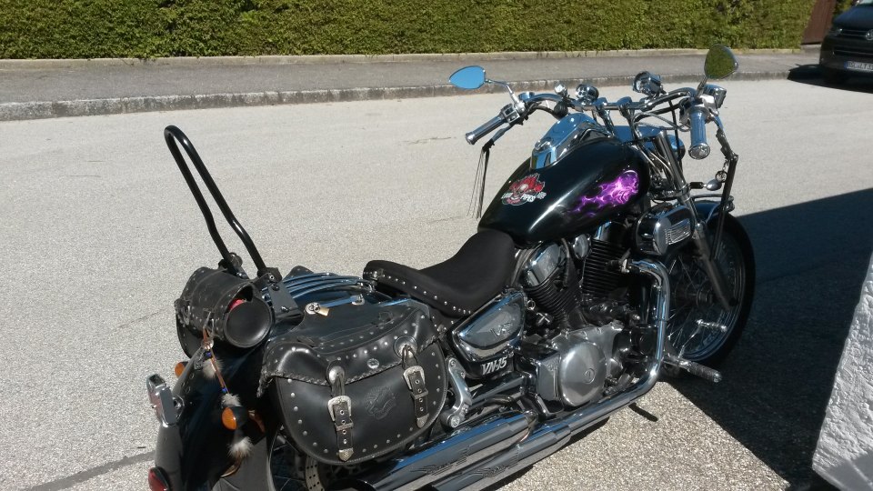

SucheHallo Freunde. Ich habe auf meine VNT 50a einen geraden Lenker montiert. Jetzt hängen die beiden Töpfe von der Brems/Hydraulikflüssigkeit in extremer Schräglage. Wechseln der Flüssigkeiten ohne Demontage der Armaturen nicht möglich. Gibt es andere passende Brems/Kupplungsarmaturen die ich montieren könnte? Gruss Christian

Die lassen sich doch drehen bis die waagerecht stehen !!?
Verstehe ich jetzt nicht !
Habe an meiner A auch einen anderen Lenker. Die Armaturen passen doch an jedem Lenker.
Oder irre ich ?

Es gibt auf tüffis die das gar nicht mögen
Aber alternative kenne ich mom keine
Bei mir ist es grade so grenzwertig
Wurde schon 2mal drauf angesprochen

Sein Lenker is gerade !!!!!!!!
Die Armaturen der Mean Streak sind auf gerade Lenker ausgelegt, aber ob sie auch ans Moped passen bzgl. Anschlüssen kann ich Dir leider nicht sagen.
Ich wechsle meine Bremsarmatur in den nächsten 1-2 Wochen, weil sie bei meinem Sturz was abbekommen hat (nur optisch). Wenn Du möchtest, dann schick ich sie Dir zum Testen, denn mit Schrammen will die eh keiner.

Die bremspumpe passt nicht
Die sollte wegen der anderen bremse entsprechend anderen hub haben
Na dann hat sich mein Vorschlag ja schon von selbst erledigt.
Dann wird wohl nur teures Zubehör bleiben, oder aber alles mit viel Aufwand umbauen und mit den TÜV-Onkels streiten.
Halt uns mal auf dem Laufenden, wenn Du Deinen Plan umgesetzt hast.

Mache ich, Danke. Wusste gar nicht das der Hub so wichtig ist. Im Netz werden Universal Bremspumpen angeboten die für Roller und Motorräder passen sollen. Dann kann ich das wohl knicken.
Gehen wurde schon die frage ist halt wie ND was der TÜV sagt
Bei einer 2 Scheiben Anlage mit 4 Kolben muss halt mehr ölbewegt werden als
Bei einer Scheibe mit einem kolben
