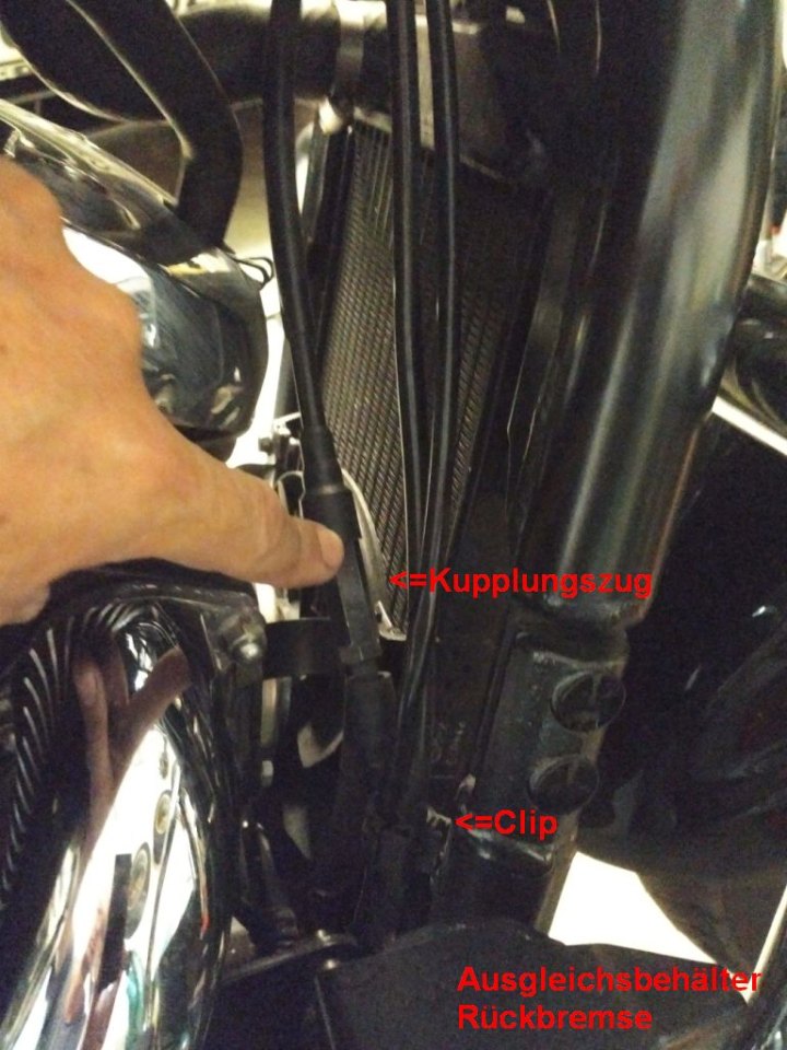

Bei der letzten Tour mit meiner VN 900 hing der Kupplungshebel etwas komisch dran.
Beim kontrollieren stellte ich fest dass das Kupplungsseil nur noch ein zwei Drähtchen hing (
)Jetzt hab ich ein neues Kupplungsseil besorgt. ausbau des alten ging ganz gut das neue rein bauen war etwas gefummel.

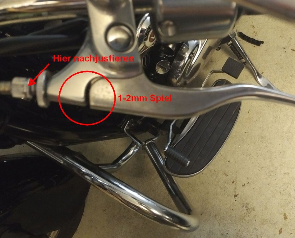

jetzt ist das Problem nur, die Einstellung.
1. Gang geht rein, in Neutral schalten nur mit Kraftanstrengung am Schalthebel und den 2.3. Gang usw. krieg ich nicht rein.
Alle Einstellungen an den Stellschrauben schon versucht ich bring es nicht mehr hin.
Was mach ich falsch?
Kann mir jemand noch einen Tipp geben
Danke im Voraus

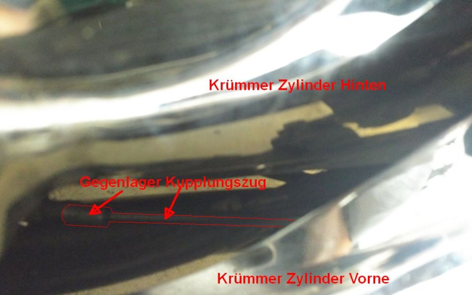

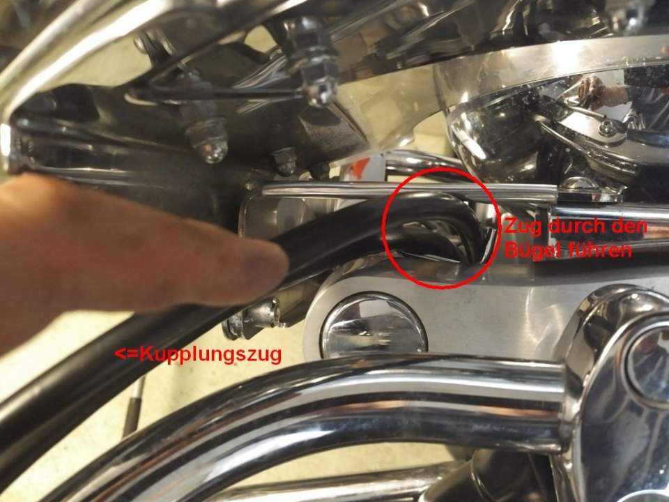

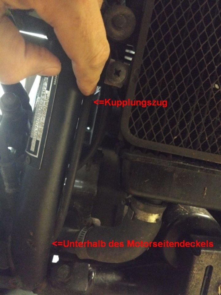

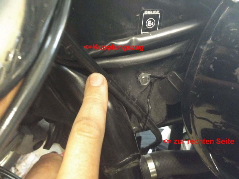

(sowas habe ich gesucht) habe ich den Seilzug korrekt einbauen können.
Stefan....
