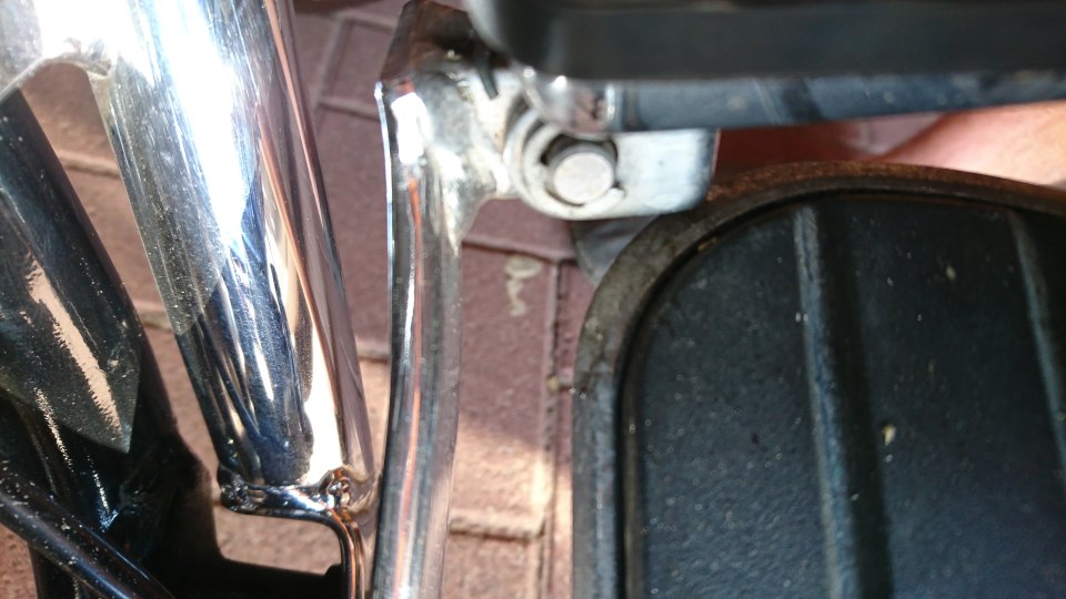

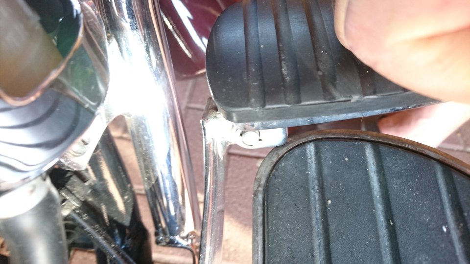

SucheDie VN 1600 hab ich jetzt schon ewig nicht mehr in der Werkstatt gehabt...
... aber normalerweise sollte das Bremspedal dort keinen Kontakt zum Trittbrett haben.
Wo schabt es denn?
Kann es sein, dass deine Trittbrettter bzw. die Aufnahmen oder der Bremshebel verbogen sind.
Normalerweise lässt sich das Fußbremspedal bei den VN Modellen aber auch einstellen.
Das funktioniert entweder über eine Stellscharaube am Bremspedal bei Fahrzeugen mit Trommelbremse bzw. über Verstellung des Bremspedals an der Klemmung bzw. bei ienigen Modellen über eine Mutter an der Bremspumpe bei Fahrzeugen mit Scheibenbremsen.
Bei der VN 1600 müsste es wenn ich mich richtig entsinne die Verstellung über die Klemmung sein... Da hat das Bremspedal kleine Zähne die dann in der Klemmung eeinfach verstellt werden können.
Dazu muss die Verschraubung an der Klemmung des Bremspedals gelöst, das Bremspedal nach außen gezogen, dann auf der gewünschten Höhe positioniert und wieder reingedrückt werden... Dann noch die Klemmscharube wieder anziehen und fertig.
Bei manchen Modellen und Zubehörtrittbrettern lassen sich die aber auch noch einmal in der Neigung verstellen und wenn man es dort übertrieben hat dann kommt das auch schon mal zu Problemen mit dem Fußbremshebel.
Um dir gut helfen zu können sind Fotos vom Problem immer sehr hilfreich... denn ich kann grad auch nur raten wo es bei deinen Trittbrettern grad schabt... ob seitlich oder vorne etc.

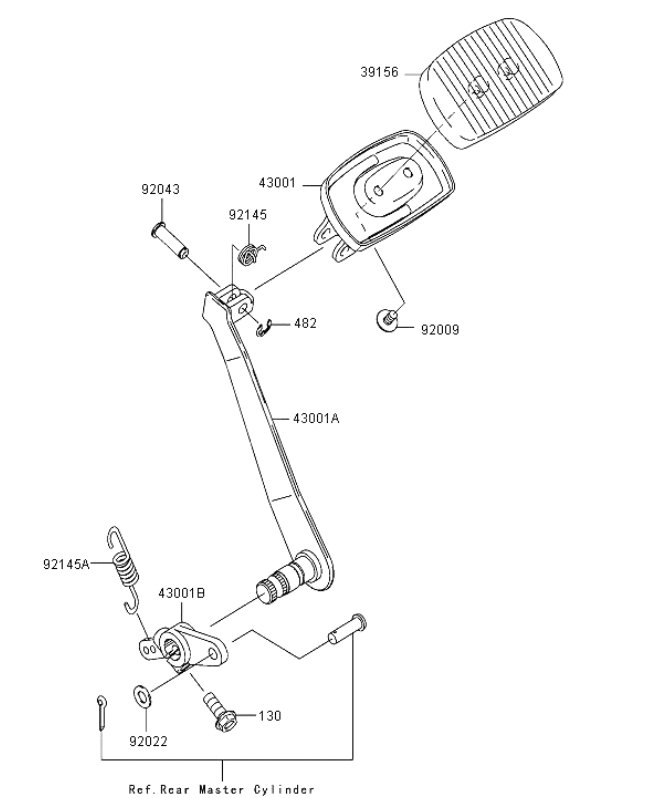

Zims=\VN-Biker/=#3Eigentlich "niveliert" sich das Bremspedal von selbst.
Eine Basiseinstellung sollte möglich sein wenn du den Hebel 43001B aus dem Bild mit der Schraube 130 löst, vom Bremshebel abziehst und 1-2 Zähne versetzt wieder befestigst.

Super Anleitung/Zeichnung! Klasse, that´s it! Versuch ich gleich mal....
Zims=\VN-Biker/=#7Solche "Explosions-Zeichnungen" findest du wenn du nach Kawasaki und Microfiche googlest.
Viele Ersatzteilshops haben diese für die Teilerecherche eingebunden.
Hat man kein Werkstatthandbuch zur Hand helfen die Zeichnungen auch um sich einigermaßen zu orientieren was wie zusammengehört.

super... Und danke für die Rückmeldung
