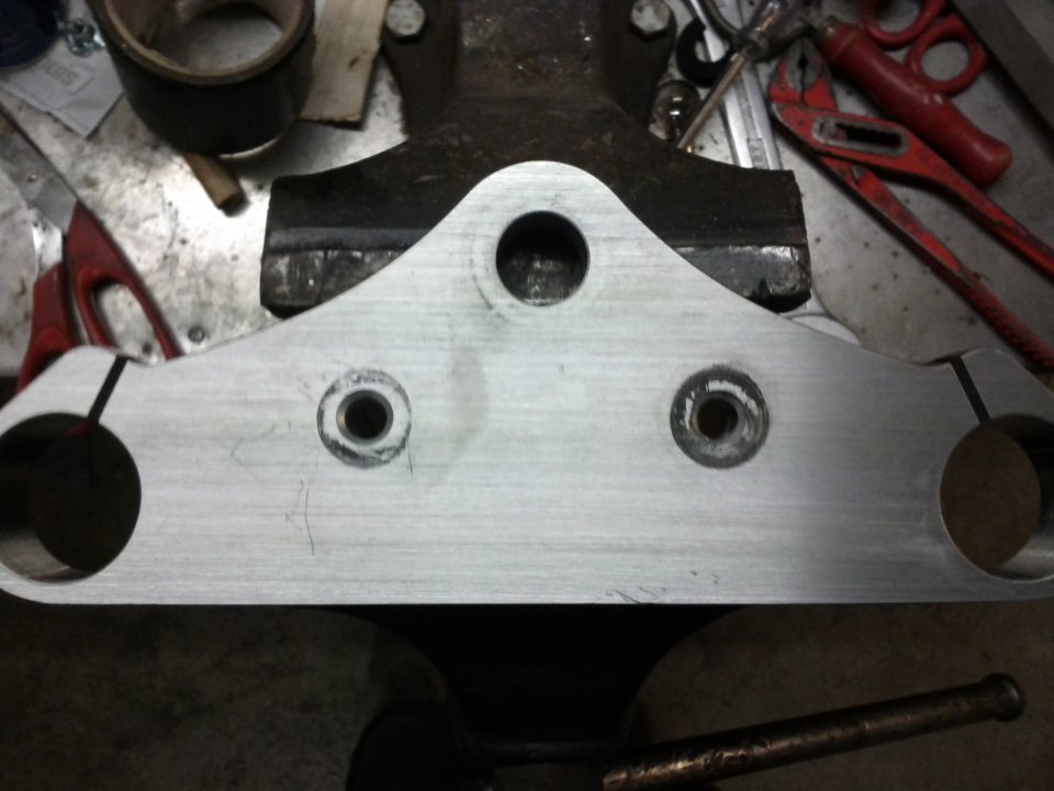

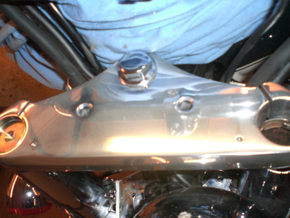

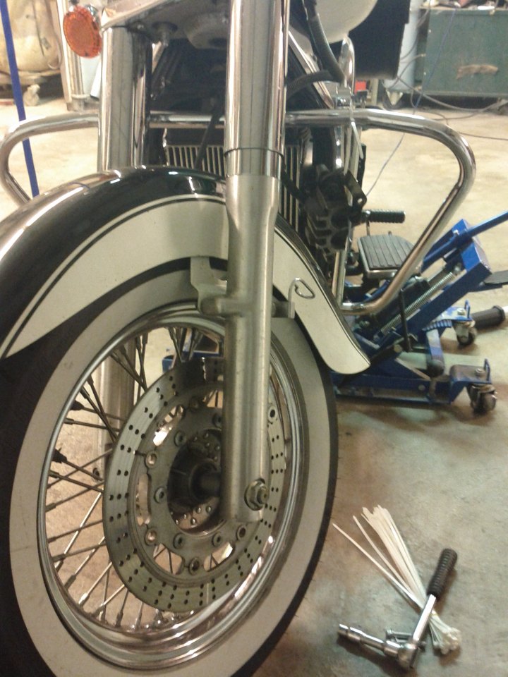

bins jetzt endlich angegangen. Allerdings hatte ich wider Erwarten echte Schwierigkeiten.
Beide Rohre, als auch die obere Gabelbrücke hatten nach Entfernung des Lacks starke Querriefen. Da war nix mit 800 ter Wasserschleifpapier. Mußte mit 400ter anfangen. Vorher mußte ich bei der Aufnahme des Fenders die Übergänge mit ner Feile bearbeiten. Die Gabelbrücke habe ich mit 180ger Trockenschleifpap. mit Exzenterschleifer geebnet.
Danach 400ter Wassersch. 800ter, 1200ter, 1500ter, 2000ter und 3000ter.
Ganz zufrieden bin ich nicht. Das polierte Aluminium hat zwar Glanz, unterscheidet sich aber etwas vom Chrom. Vielleicht ist das auch normal.
Ein Tipp für diejenigen, die das auch machen wollen: Kauft kein Wasserschleifpapier aus m Baumarkt. Da ich aus m Net kein 400ter gekauft habe, mußte ich das bei OBI
kaufen ( Fa.LUX). Nach drei Minuten löst sich das Papier auf. Voll die Sch....
Ich hoffe, es klappt mit den Bilders,
Gruß Volkmar

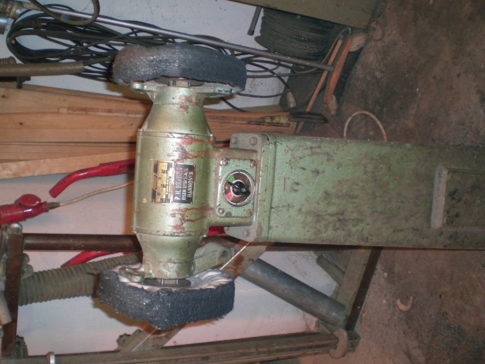

ja holla, geht doch
der polierbock is goil
Hi Puschel,
den Polierbock habe ich vor zig Jahren für umme von meinem befreundeten Tischler bekommen. Der wollte ihn Entsorgen. Nach einigen Umbauten, hab ich ihn so hinbekommen. Hab damit sogar den blauen Auspuff von meinem Sohn wieder hinbekommen.

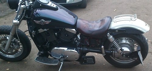

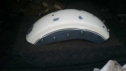

Hab jetzt mit dem Umbau angefangen. Originalfender gekürzt und beschliffen und angepasst. Originallöcher schweiße ich zu, die Neuen sind gebohrt, dann sandstrahlen und hinten isse erst mal fertig
Original Stoßdämpfer und dann tiefer schrauben ist glaub ich nicht so gut wegen federweg

würd erst mal versuchen den "nach hinten runter zu kippen" und dann befestigen. Die Rundung zum Reifen stimmt nicht. Er wird auch mit kürzeren Dämpfern hinten hoch, bzw ab stehen stehen
und ich hätte den ,wo der dunkle lack anfängt, im reifenradius abgesäbelt und aufe schwinge gebrezelt.
feddich
feddich
Kippen kannste knicken!
Der Original Fender stößt dann nur am Rahmen an!
So wie der gesäbelt ist bleiben nur kürzere Dämpfer!
Den haste einfach zu gerade gemacht!
Hat ja null rundung!
Wie Puschel sagt, am Ansatz vom dunklem Lack schnibbel
und mit Distanzen zwischen die Struts setzen, oder Mitschwinger!
So wie jetzt ist es ein abgesäbelter Original Fender!
Sorry, aber so siehts nich aus...
Is aber meine pers Meinung!
dann macht man halt weg was anstößt...natürlich am Fender

Hab ich alles schon durch Franco...
Das sieht mist aus! Egal wie...
Dann haste ein Häubchen über der Pelle und nach vorne hin nix...
Klar kann ers versuchen!
Aber so wie er ihn im moment geschnibbelt hat siehts dann nicht aus!
Dann hat er ne Diagonale die dann kurz rundlich wird und sofort endet!
Passt dann erst recht nicht mehr zur Rundung von der Pelle!
Die Rundung is ihm ja nunmal vorgegeben!

Ihr macht mich feddich, werd mich noch mal ransetzen. Mit den kürzeren Dampfern kommt er rund 3 cm tiefer. Kippeln geht nicht, Strutze passen dann nicht mehr.Gerade geschnitten sollte er schon bleiben, bei Reifenradius sieht er noch höher aus. Soziustauglich muß er auch bleiben. Grübel, Grübel
DetlefChaosBastler#359Hi Svener !
Hab den Fender mal was tiefer gesetzt.
Die Struts stehen ziemlich verloren da.
Müßtest Du vielleicht ein Cover für den vorderen Bereich drüberbasteln.
Sieht gut aus, muß aber nen Sozius tragen. Mit meinen anderen Stoßdämpfern kriege ich sie 5 cm tiefer. Vielleicht reicht das ja. Ich melde mich, wenn`s soweit ist.
Volkmar.
