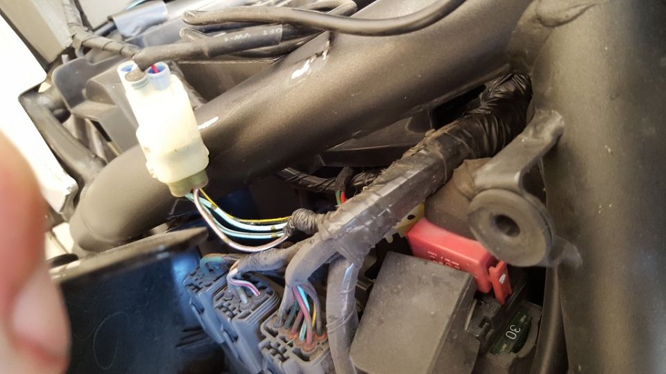

Wie Rotahult schon vor einer Weile geschrieben hat, hat Kawasaki dafür einfach den freien Steckplatz belegt, an dem normalerweise die Ganganzeige angesteckt werden kann.

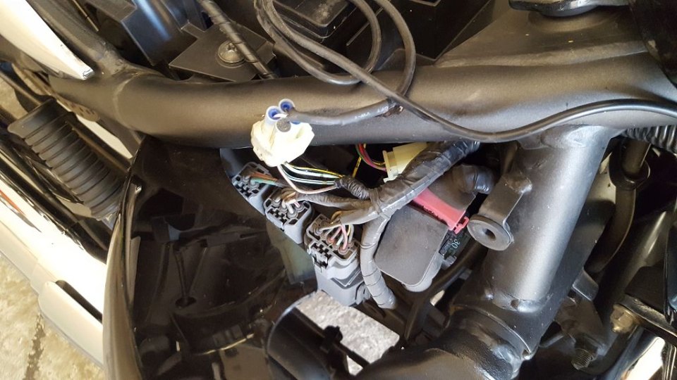

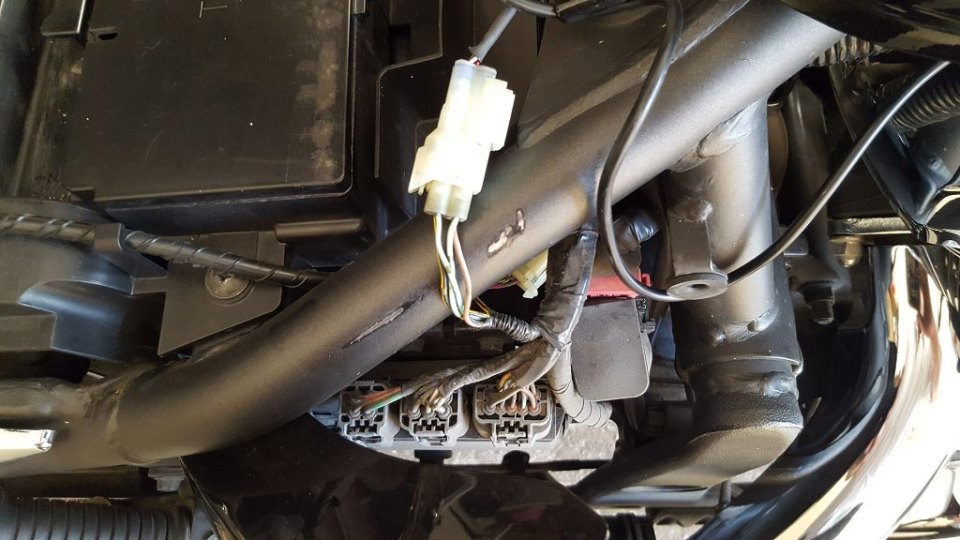

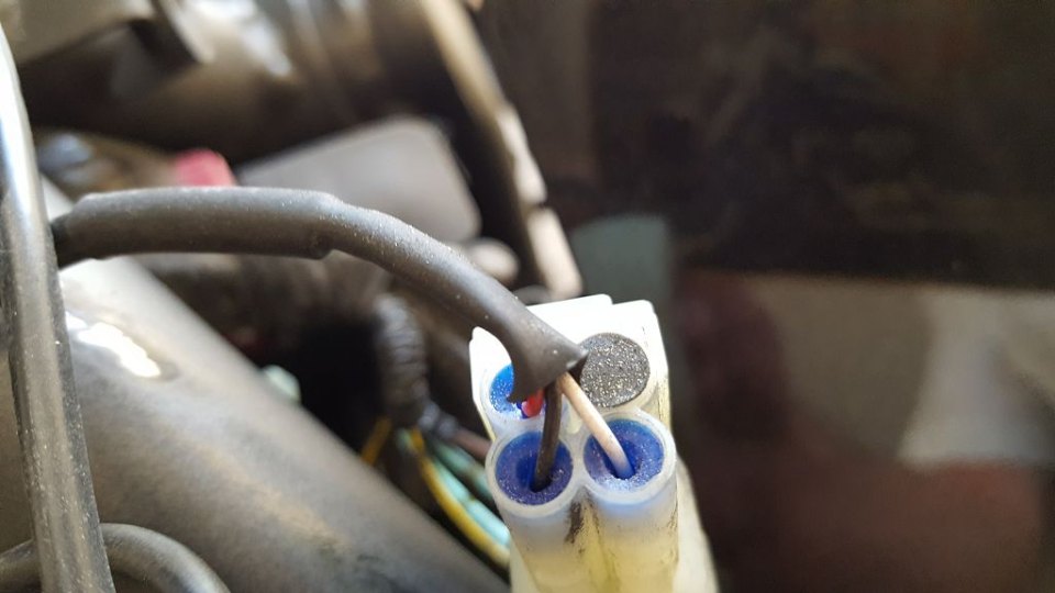

So, nu endlich. Gestern war's ja mal wieder erträglich in der Garage. Öl- und Filter gewechselt und gleich noch ein paar Fotos gemacht. Ich hoffe der Anschluss der Ganganzeige ist soweit erkennbar

Zims=\VN-Biker/=#43Leg die Kabelführung unter den Rahmen durch, dann hast auch keine Scheuerstellen.
Nee Stefan,
die sind nicht vom Kabel. Das ist anders verlegt, hab's nur für's Foto rausgeholt.
Die Scheuerstellen waren von Anfang an, zumindest seit ich die Sitzbank zum ersten mal runtergenommen habe. Die sind auf der anderen Seite auch.
(Vielleicht drücken meine gut 90 kg zu sehr auf die Sitzbank)

tolle Sache, danke für die Bilder.
Die blauen Anschlußbuchsen im Stecker würde ich noch etwas besser gegen Feuchtigkeit abdichten.
