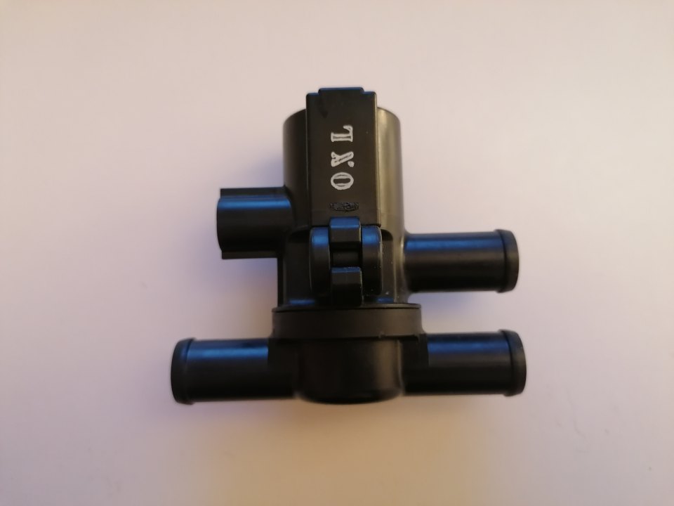

Ist fast richtig mit dem Magnetschalter...
... das ist die Steuerung fürs Sekundärluftsystem.
Das haben fast alle VN 900 weil das mit der Zeit Spiel bekommt.
Oft ist das Geräusch aber kaum hörbar, besonders wenn auch noch eine etwas kernigere Abgasanlage verbaut wurde.
Das Geräusch wird aber hörbarer, wenn z.B. ein Windschild verbaut wird.
Auch bringt der Wechsel des doch sehr teuren Relays nicht lange Ruhe denn das taucht irgendwann immer wieder auch beim Austauschteil auf. Hab von den Dingern auch noch welche hier rumliegen und könnte ein Foto einstellen bei Bedarf.

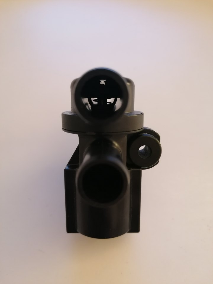

Freut mich, dass ich helfen konnte...
... Das Bauteil sitzt übrigens vorne rechts unterm Tank und ist teilweise sichtbar. Da gehen die dickeren Schläuche aus den Zylinderköpfen rein.
Innen ist ein elektrisch gesteuerter magnetschalter der einen kolben gegen eine Feder herunterzieht. Dieser Mechanismus bekommt bei der VN 900 ab ca 10.000 bis 15.000 km etwas Spiel und entwickelt dann Geräusche... Erst tickert der nur leise und das kann sich dann verstärken bis zu einer dezenten "Nähmaschine"...
Das ist dann zwar manchmal etwas nervig, besonders wenn man an der Ampel steht oder eine Scheibe den Fahrtwind bremst, der sonst diese Geräusche dämpft, aber die Funktion des Bikes und des sekundärluftventils wird dadurch nicht beeinflusst.
