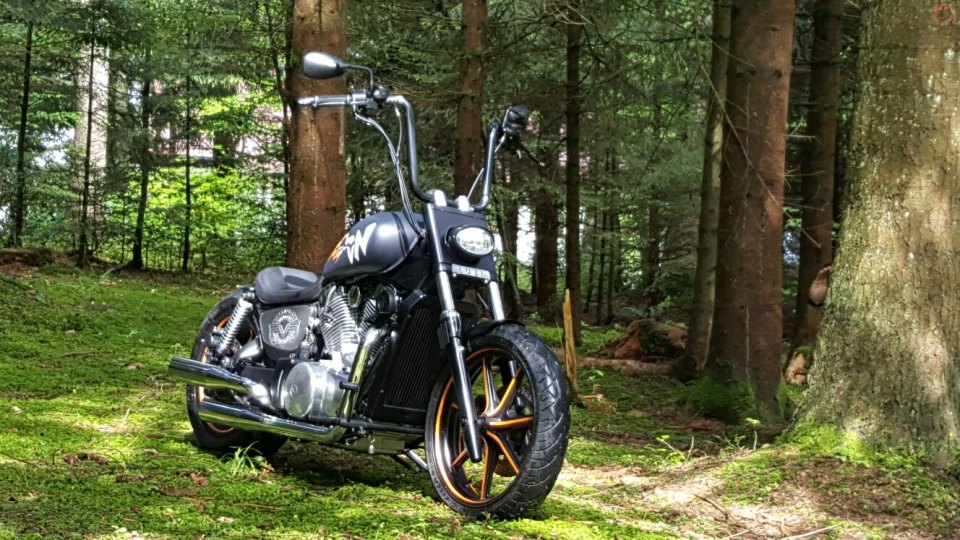

Nur so aus Interesse... haste ma ´n Foddo?
Fahre mittlerweile ne 900er und hab mir da auch nen 30er dran getüddelt. Klar musst du die Züge umlegen, aber ich wage zu behaupten, dass bis 30cm alles ohne verlängern geht
MadMaxRoad Captain#23Danke dir!
Seh ich das richtig? Oben der 28er vonner Tante und unten der 30er?
Ich meine auch, dass bis 30 ohne verlängern geht!

Jo, oben ist der 28er von Louis und unten der ist sogar 31cm hoch
Das ist der hier FEHLING Lenker - APE Hanger Middle 1 Zoll H31Wobei noch die Breite dazu kommt, wie Blochi schon sagte. Die musste ja auch noch beachten, nicht jeder APE ist gleich breit. Das musste einfach mal ausprobieren
