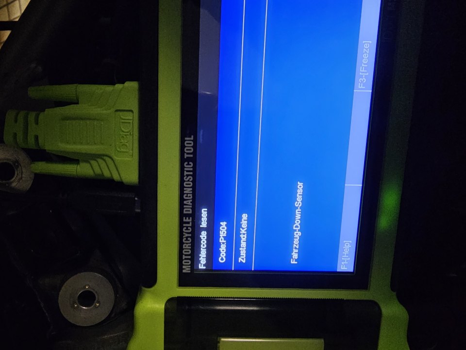

Hallo Stefan,
ich habe mit einem Diagnosegerät am Stecker ausgelesen.
Den Code finde ich auch nur im Bezug auf PKW - Ansaugsystematik - Undichtigkeit
weiter unten stand dann noch Fahrzeug- Down- Sensor.
In einem anderen Untermenü wo man z.B. auch die Kraftstoffpumpe testen konnte kam noch Einspritzdüse1 fehler
Einspritzdüse2 fehler

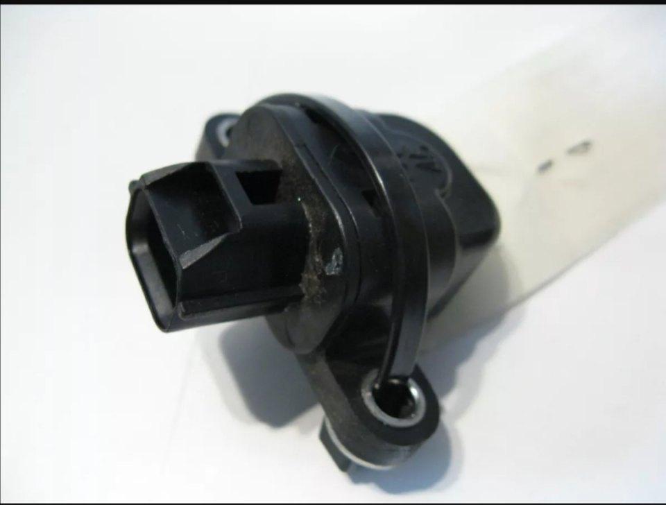

Zims=\VN-Biker/=#7Hier mal ein Auszug was ich im WHB zum Umkippsensor gefunden habe:
Umkippsensor
Erfassungsmethode Erfassung von Magnetströmen
Erfassungswinkel Mehr als 45° ± 5° je Zylinderbank
Ausgangsspannung Pfeilmarkierung am Sensor nach oben zeigend: 3,55 ~ 4,45 V
Sensor um mindestens 40 ~ 50° geneigt : 0,65 ~ 1,35 V
Ort: Unter dem Tank bei abgebauter Sitzbank Vorne im Rahmendreieck unter dem Montageblech für den Tank. Erkennbar an einem Pfeil mit der Markierung "UP" auf der Seite.
Prüfung des Umkippsensors
ANMERKUNG
Die Batterie muss voll aufgeladen sein.

Mit einem PKW Diagnosegerät kannst du an den VN Modellen nicht wirklich auslesen... Da gibt es von kawasaki interne diagnoseprogramme und an der VN 900 wird wie oben schon beschrieben über eine LED "ausgelesen".
Wenn du also mit nem normalen Diagnosegerät da ausliest wirst du sehr wahrscheinlich fehlercodes erhalten die es gar nicht wirklich gibt und Gespenstern hinterherjagen.
Die VN Modelle verfügen auch gar nicht über so viele Sensoren um eine umfassende Diagnose zu erstellen und die häufigsten Fehler sind sowieso mechanisch und können über die diagnosefunktion nicht abgebildet werden.
Hattest du aktuell Probleme mit deiner vn 900 oder war das eher "zum Spaß"?
Ach ja... Die VN 900 hat übrigens einen neigungswinkelsensor der die benzinpumpe abschaltet und Zündung deaktiviert wenn das motorrad auf der Seite liegt.

Das ganze hängt immer noch mit meinem älteren Beitrag zusammen.
(VN900) VN900 Custom springt nicht mehr an
Alle tips dort haben leider nicht gefruchtet und meine VN geht nach 3 bis 10 Sekunden aus.
Habe mittlerer weile auf anraten von meinem Helfer sogar eine neue CDI besorgt. Problem bleibt.
Also nach ewigem suchen ein Diagnosegerät mit passendem Stecker besorgt. Das ding sollte für Motorräder passen da auch die VN hinterlegt ist.
Das mit dem Umkippsensor könnte vielleicht passen wenn der einen defekt hat, zumal Fahrzeug- Down- Sensor angezeigt wird. Das könnte dann eventuell auch mit dem Einspritzdüsen Fehler zusammen hängen - wenn das Fahrzeug von der Steuerung als umgekippt angesehen wird, geht`s aus und braucht ja auch nicht weiter einspritzen.
Was meint Ihr?
