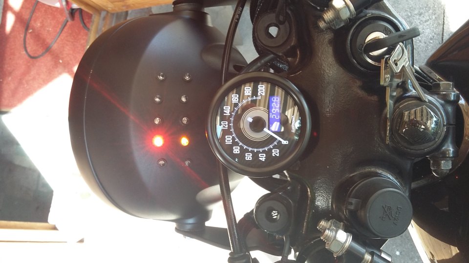

Na ja... ich persönlich fahre ständig andere Bikes...
Von Kunden, Probefahrten, Überführungen, Bewegungsfahrten etc...
... und wenn ich dann meinen eigenen Oldtimer fahre versuche ich immer in den letzten Geistergang zu schalten weil viele meiner anderen Bikes 6 Gänge haben... auch meine anderen Oldtimer...
... also aus LEDs ne Ganganzeige gebaut und unterhalb der Kontrollleuchten arrangiert und seitdem ist Schluss mit Geistergang ;-)
@Abbygale: Boah, Respekt! Das ist mal ´ne Ganganzeige. Würde mich mal interessieren, wie Du das konkret gemacht hast, also wie Du das Signal bekommst usw. Echt Hammer!
Gruß,
Stefan
Gruß,
Stefan
Hey Stefan...
... mein Oldtimer hat zum Glück schon Kontakte im Getriebe und daran konnte ich adocken...
... da gibt es dann einen elektronischen Schluss der die Kontrollleuchte ansteuern könnte und den hab ich abgegriffen.
Habe ähnliche Sachen aber auch schon ohne ein solches Signal gebaut.
Da gibt es Reed-Kontakte die hinter dem Schaltgestänge angebracht werden und wenn geschaltet wird registriert der Kontakt die Bewegung und gibt einen Schaltkontakt weiter... entweder nach oben oder unten...
So kann dort an ein Steuergerät was es fertig zu kaufen gibt entweder eine Anzeige angeschlossen werden (LED oder Zähler) oder du kaufst direkt eins mit Anzeigen...
Solltest du dich mal verschalten, sprich den Schaltvorgang nicht ganz beenden oder der Gang klemmt, so erfolgt eine Korrektur des angezeigten Ganges sobald du wieder einmal durch Neutral geschaltet hast... das ist dann das Korrektursignal und stellt das Steuergerät wieder richtig ein...
Bausätze mit Anzeigen gibt es schon ab 20 € und sind super easy anzuschließen ohne das man viel Ahnung haben muss von Elektrik, du musst nur wissen welches Kabel die Kontrollleuchte für Neutral ansteuert oder du gehst direkt unten an den Neutralschalter...
Reed-Kontaktabnehmer unten an den Motordeckel geklebt und den Reed-Kontakt auf die Schaltstange und die Anzeige dann noch an die Stromversorgung z.B. an den freien Stecker unterm Tank oder in der Lampe für die Zusatzbeleuchtung etc...

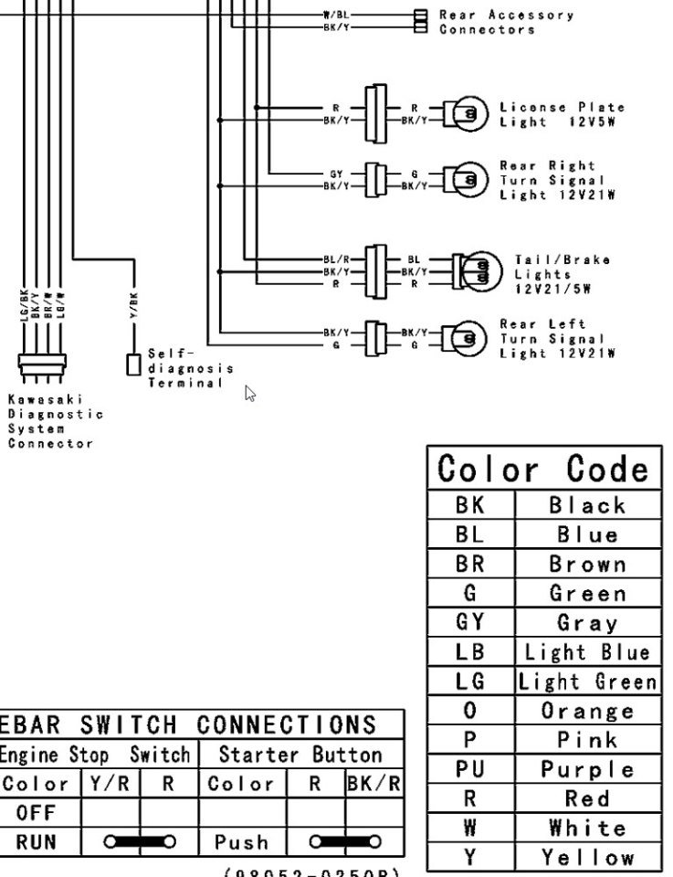

Das Thema ist für mich auch gerade Aktuell. Habe mir eine Gangananzeige (3polig) besorgt und wollte die anschließen. Alle 3 Stecker - die passen könnten - unter dem rechten Seitendeckel sind belegt. VN 900 classik, Bj 2014, also schon mit 48 statt 50 PS. Ich vermute Kawasaki hat den betreffenden Stecker für die Drosselung belegt.
Hab in 14 Tagen einen Termin bei meinem Schrauber, werde ihn mal fragen
Zims=\VN-Biker/=#23Die Drosselung ist meines Wissens "im" Motorsteuergerät.
Wenn es über den Diagnosestecker gelöst wäre gäbe es ja ne einfache Nachrüstungsmöglichkeit für eine 48 PS Drossel der älteren Modelle.
Im Schaltplan unten findest du die Kabelfarben nach denen du unterm Sitz (ggf. auch unter der Batterieabdeckung) suchen musst.

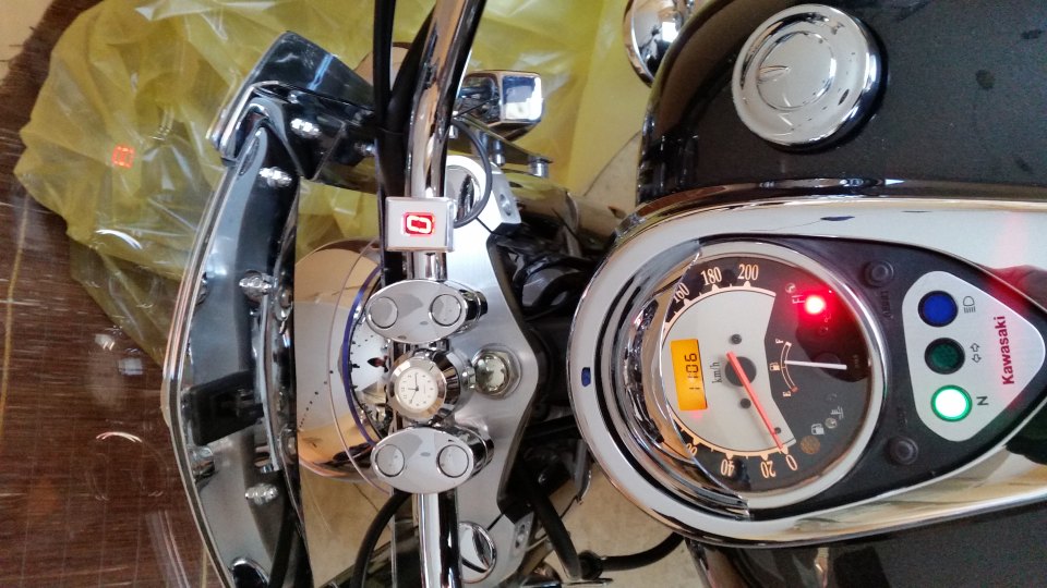

So Girls and Boys, gestern Nachmittag - nach 2 Tagen - das Möppelchen endlich wieder vom Schrauber abgeholt - alles frisch
(Äahm, ich glaube mal irgendswo gelesen zu haben, frische Reifen sollte man erstmal 60 km einfahren. Da ich immer sehr auf Sicherheit bedacht bin, habe ich das halt 3 x gemacht
Er meinte dann nur, ich sollte beim Gasgeben aufpassen, dass ich keine Rückwärtsrolle mache, ich hätte nämlich jetzt 2 PS mehr
Die Ganganzeige (für die ich ja keinen freien Steckplatz mehr hatte) funktioniert jetzt auch.
Nettes Gadget, hab mich sofort dran gewöhnt (mach mal bei Gelegenheit ein Foto von meinem "Cockpit".
Muss mal den Deckel aufmachen und nachschauen, ob er wirklich einen der 3 belegten Plätze einfach "frei" gemacht hat.
Da ist allerdings auch eine neue Verkabelung am Kabelbaum vor dem Lenker, wo eigentlich gar nix gemacht werdeen sollte - muss ich auch noch prüfen, was das ist / gemacht wurde
)Er meinte dann nur, ich sollte beim Gasgeben aufpassen, dass ich keine Rückwärtsrolle mache, ich hätte nämlich jetzt 2 PS mehr

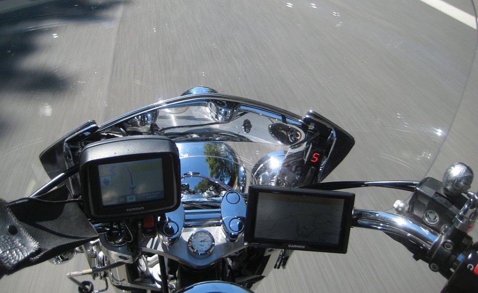

Original wurde von Baerchen, am 16. Juni 2018; 18:35 Uhr gepostet
dauert aber lange so ein Foto !!!
Ach so, ja, dachte ich hätte es bereits eingestellt, ist aber scheinbar durch die neuen Forenbedingungen vor ein paar Wochen verloren gegangen. Also hier nochmal:
(und jetzt nicht schon wieder über die 2 Navi's lachen, hatte ich auch schon mal erklärt)
