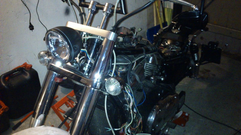

scheinwerfer muss ich ma messen, glaube so um die 160 mm.
den hier bau ich dran
http://www.vn-biker.de/wbb2/attachment.php?attachmentid=41230
Gesundes Neues aus dem Boulettenland
ich glaub so eine Lampe hab ich auchMit Bewegungsmelder zum ausleuchten des Parkplatz hinterm Haus

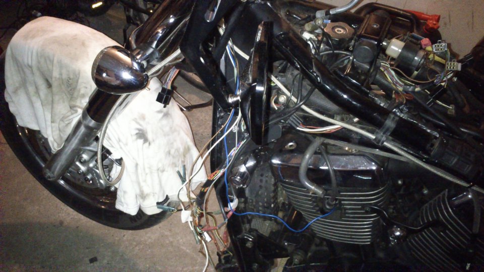

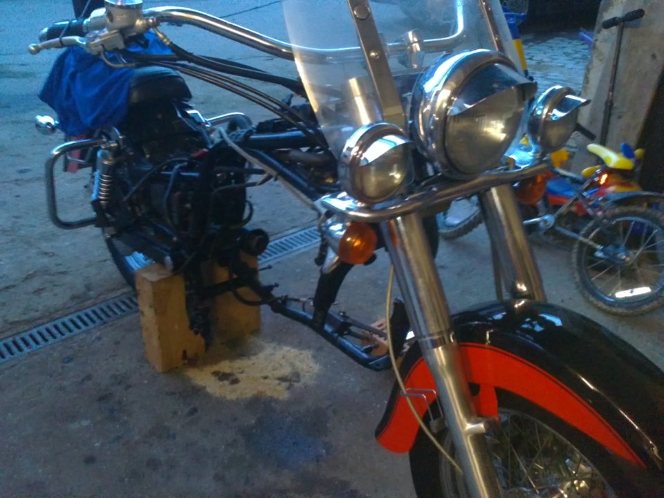

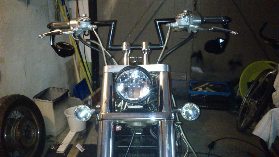

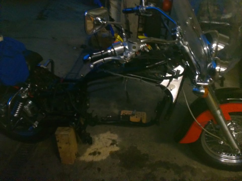

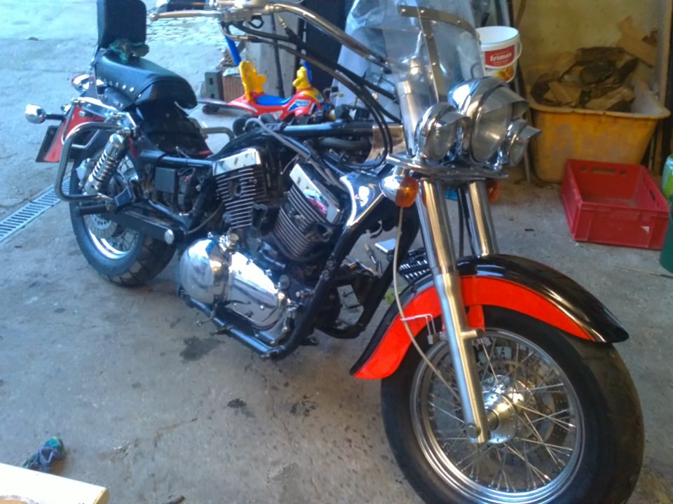

Langsam gehts vorwärts. Lenker-und Lampenumbau fast fertig, warte noch auf neuen Brems-und Kupplungshebel . Jetzt noch die Elektrik vorne umverlegen

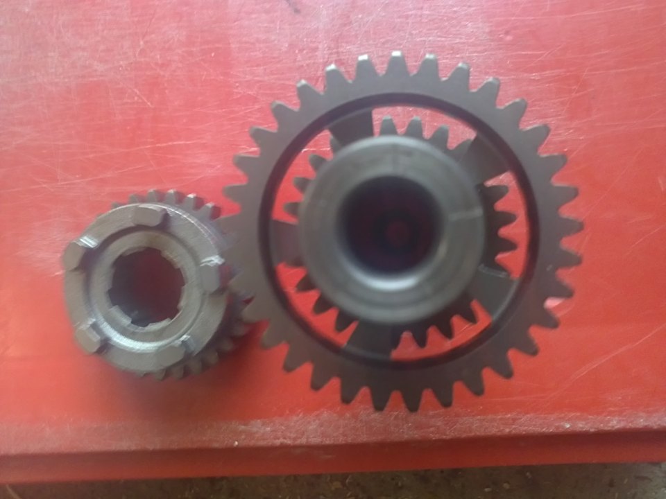

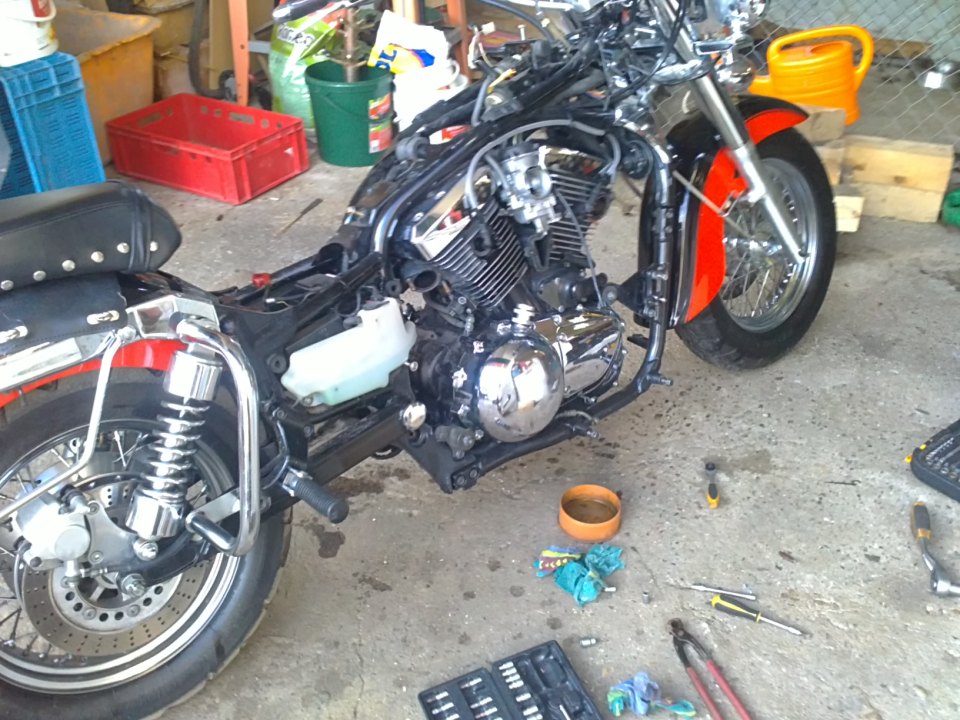

Ist nicht mein Fachgebiet.So hab mal Angefangen heute den 15.01.2014 zu Demontieren.

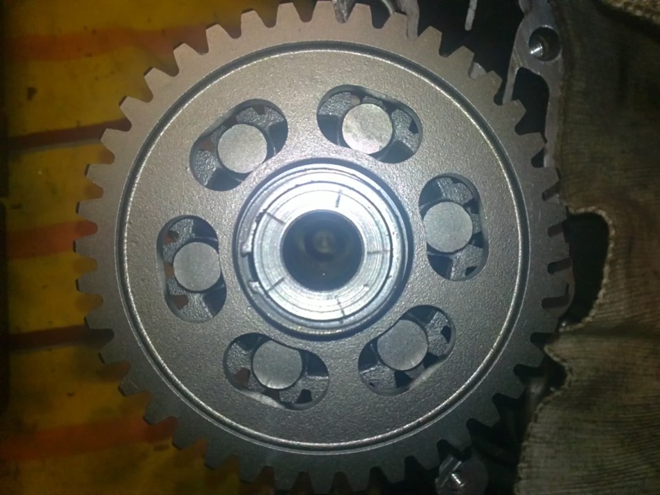

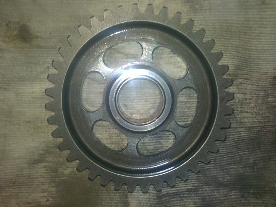

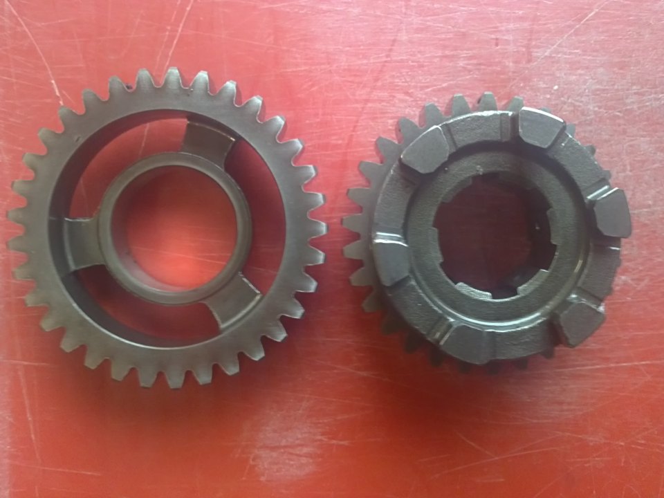

Motor muß noch mal Rauß,hatte dies schon 2012/2013 gemacht,und hab laut
Low neue Shaltgabeln eingebaut,aber hat nichts genutzt,jetzt müssen neue
Zahanräder rein,Symdom 1. Gang springt raus und wieder Rein.
Weitere Bilder weden Folgen.
Gruß Funkelmann
Gruß Funkelmann
Hallo Jürgen, da kann ich auch ein Lied von singen!
Hatte bei der ersten Motorrevision 2012 auch nich auf die Fachleute gehört, wegen der Schaltgabel.
Dann 2013 den Motor noch mal aufgemacht. Da kamen mir Zweifel, ob ich das Zahnrad (1./3. Gang) neu nehmen soll. So schlecht sah es gar nicht aus.
Letztendlich habe ich meinen Geiz bezwungen und habs neu genommen 138 €
. Hatte keine Lust alles noch mal zu machen.
Viel Glück und Erfolg.
Gruß Volkmar

Hi Volkmar,ja es hilft nix das mit den Schaldgabeln hat nix genutzt,also noch mal
Ran an die Ganze sache,aber es macht auch Spass,das eine ist halt das es immer
mit Kosten verbunden is,und kalt is da ich ja eine Offene Schrauberbude hab,
Da mus ich Durch.......
Gruß Funkelmann

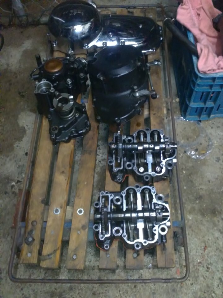

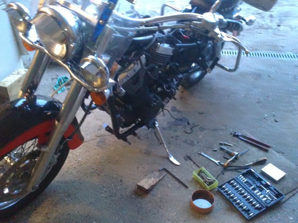

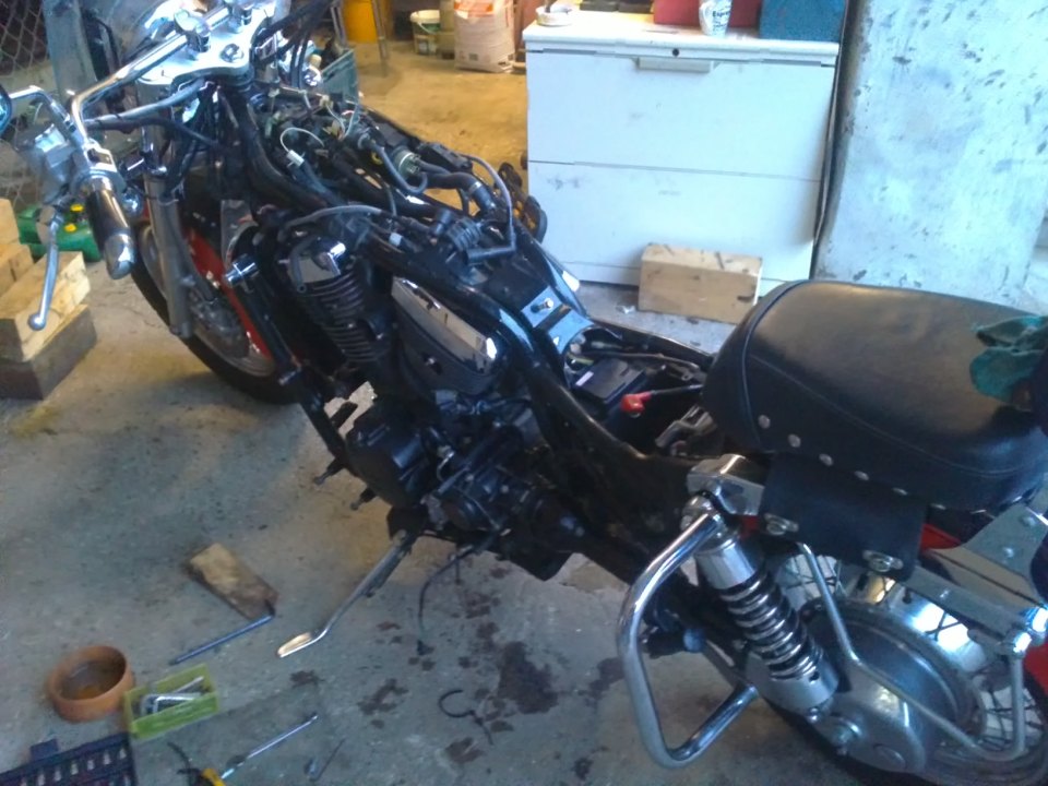

Samstag 18.01.2014
Motorausbau hatte ca: 35 gedauert.
Sohn hatt mir Geholfen.

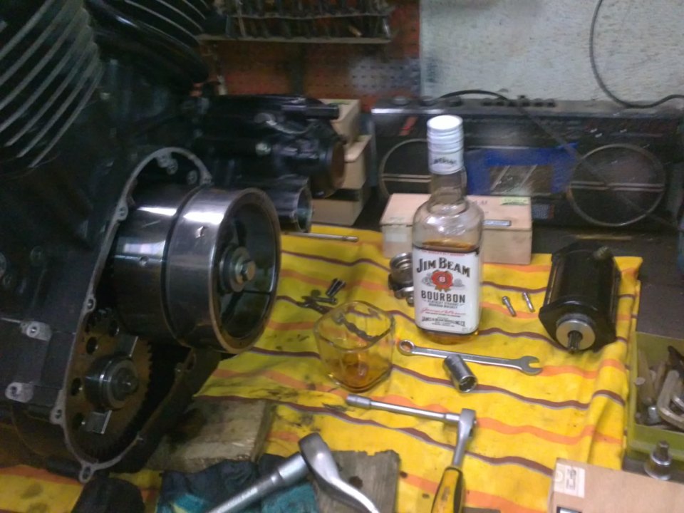

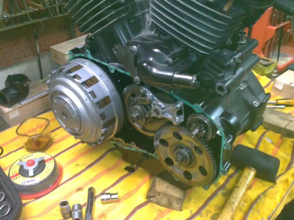

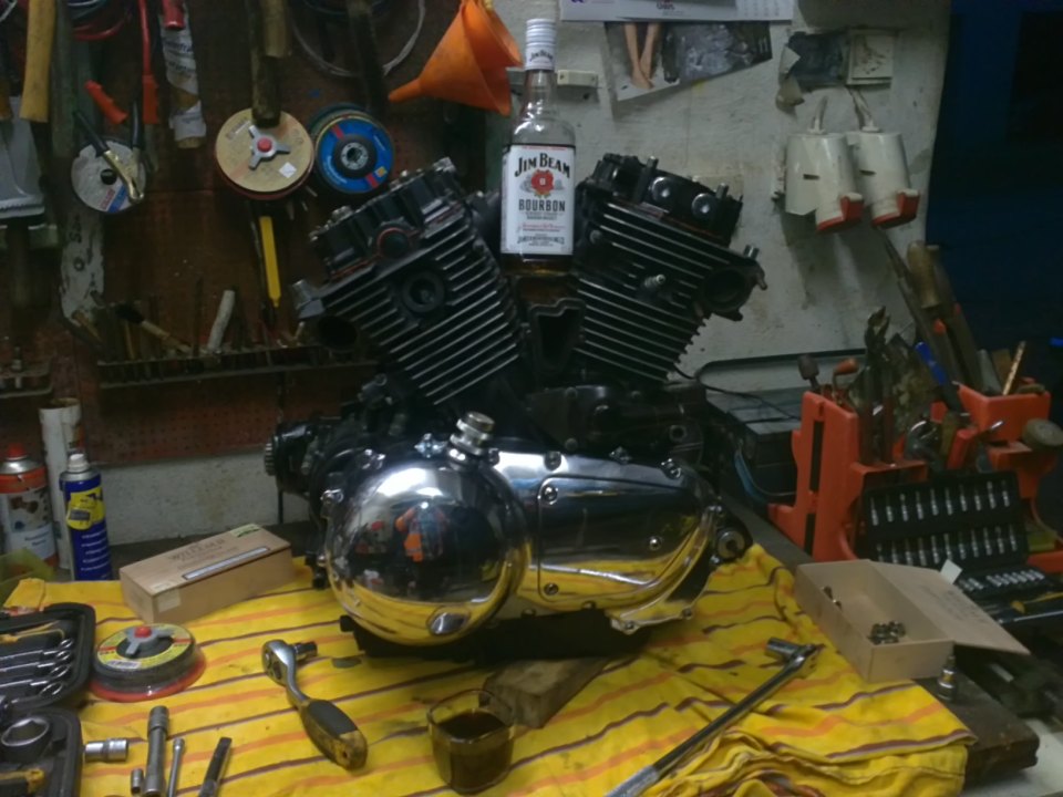

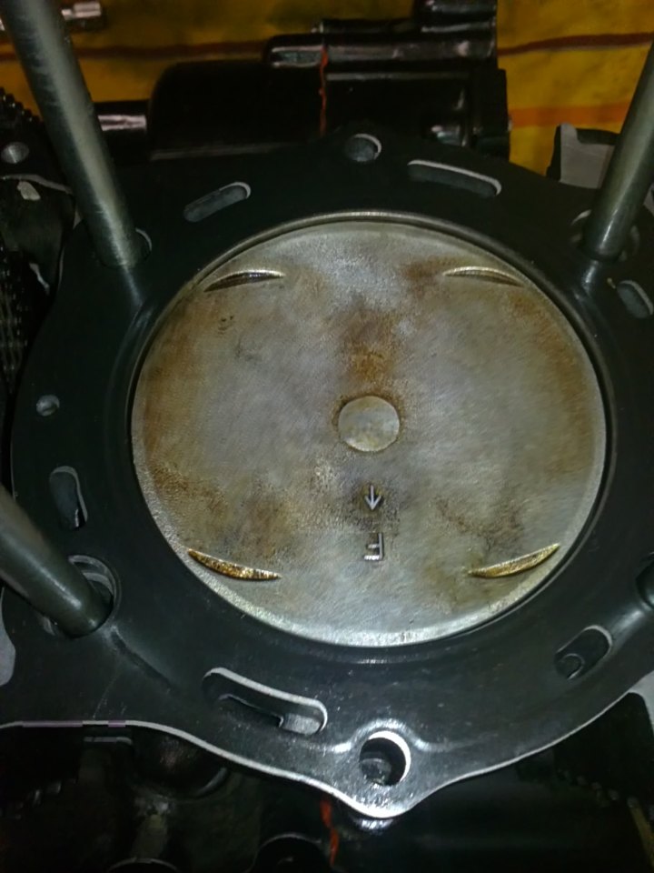

Hier mal weitere Bilder,a jo da zwischen den Zylindern steht mal ne Flasch,
JIM BEAM,wie das so betrachtet habe is mir da was eingefallen......
so aber erst mal schluss für heut.
Fortsetzung folgt...................
Gruß Funkelmann

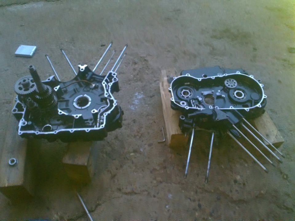

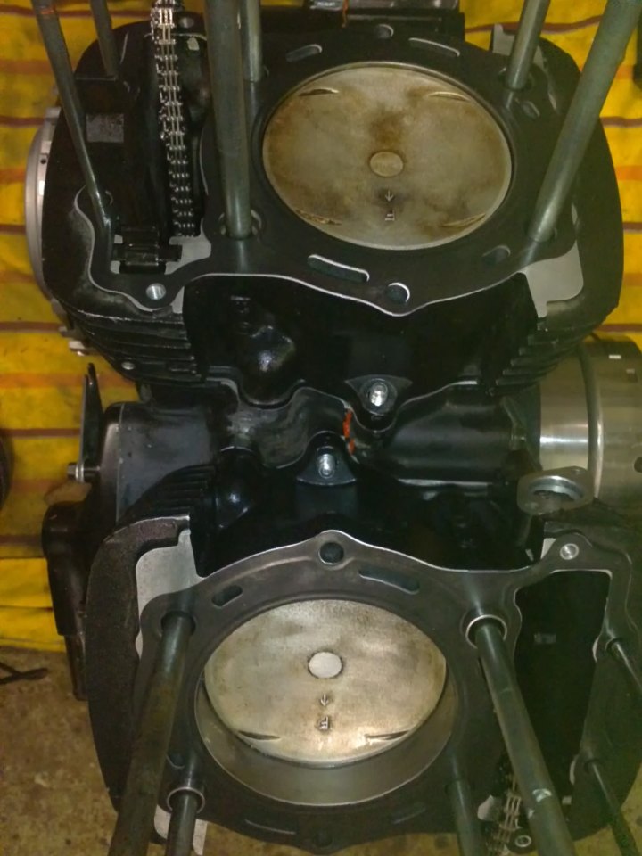

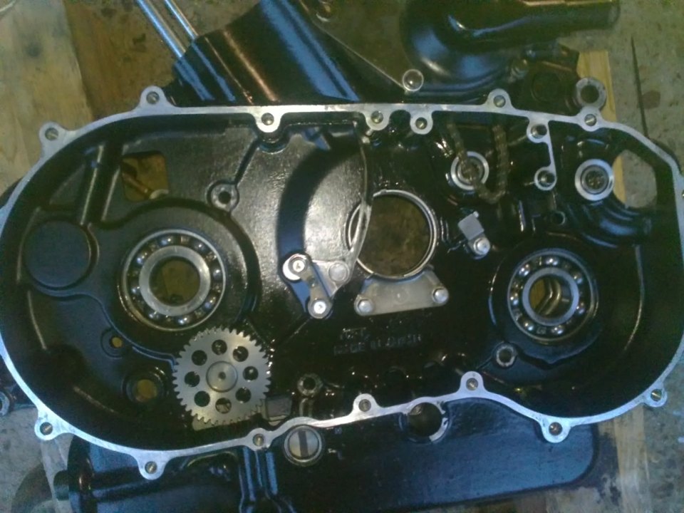

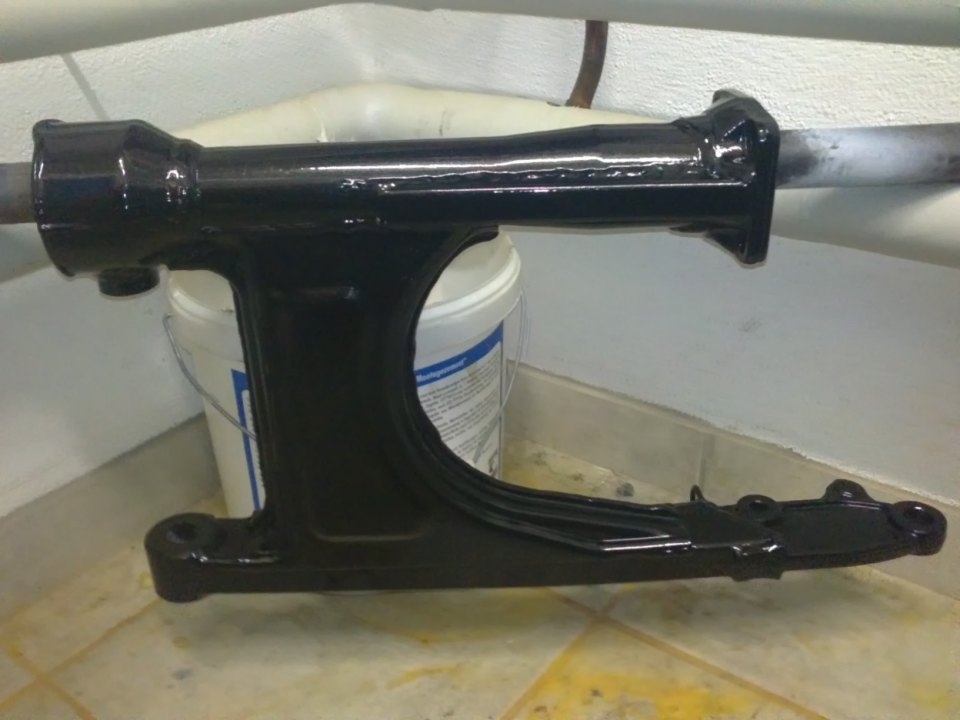

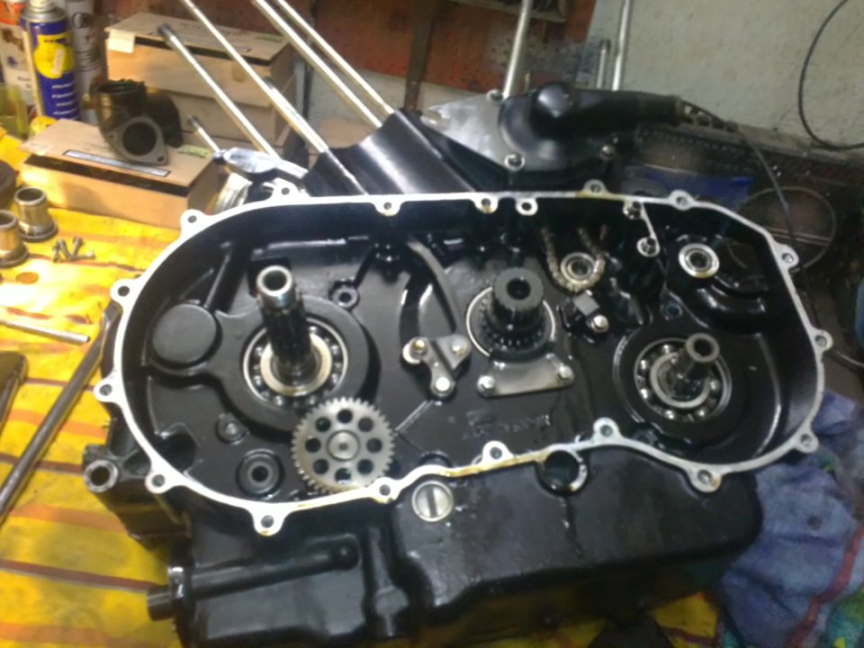

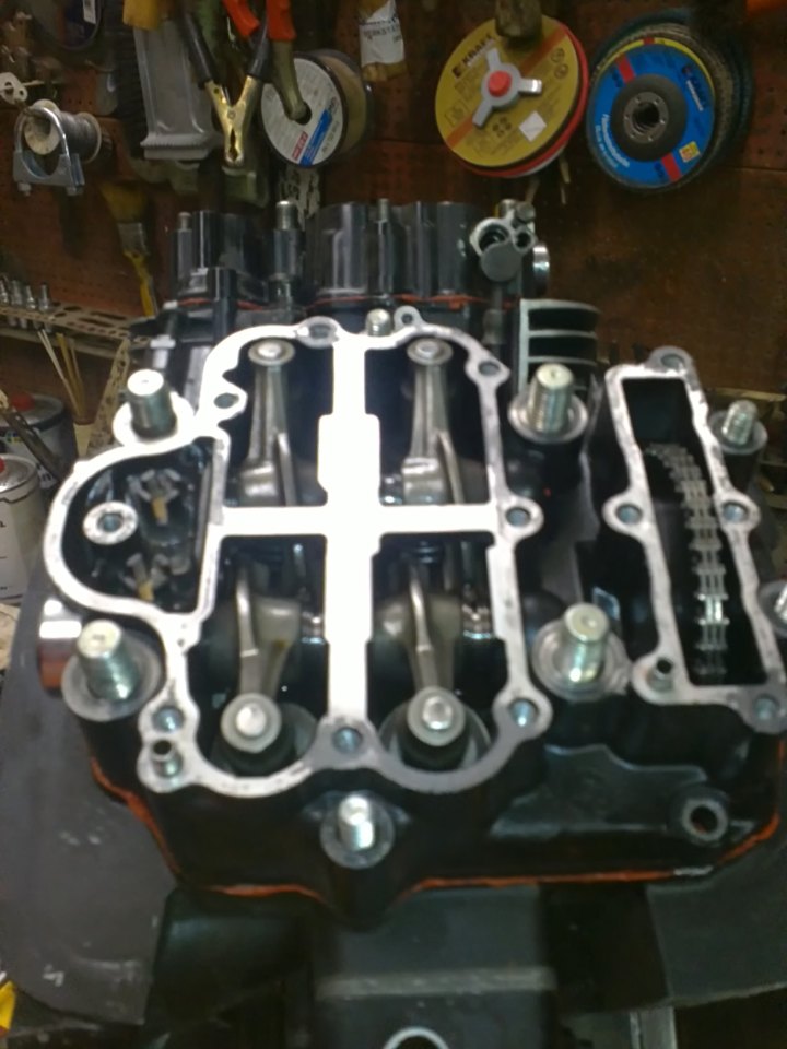

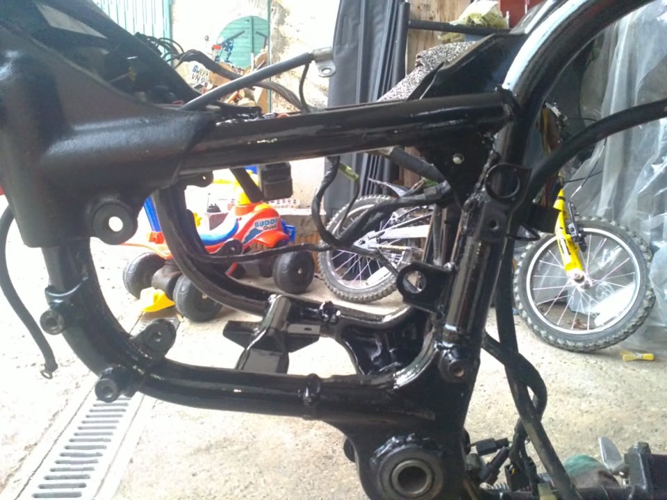

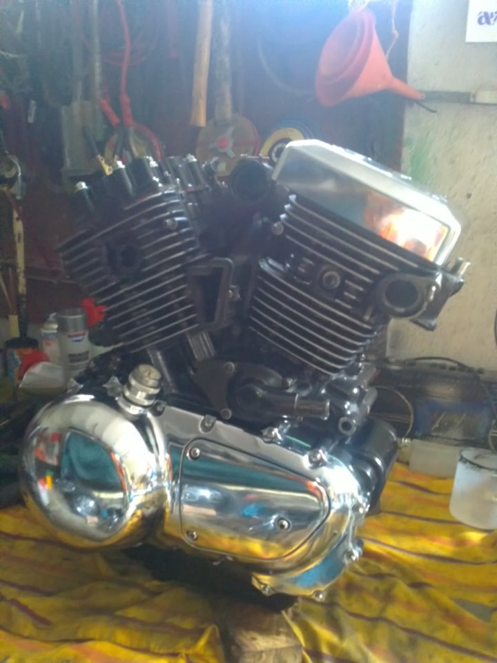

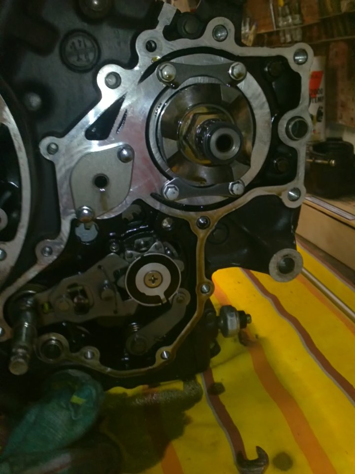

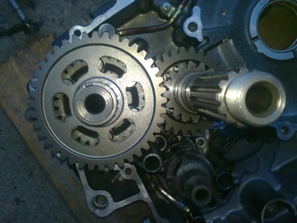

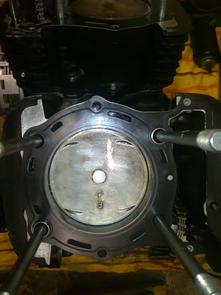

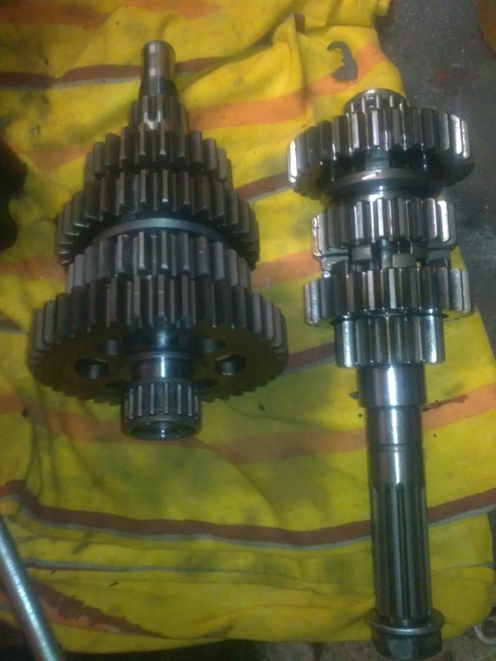

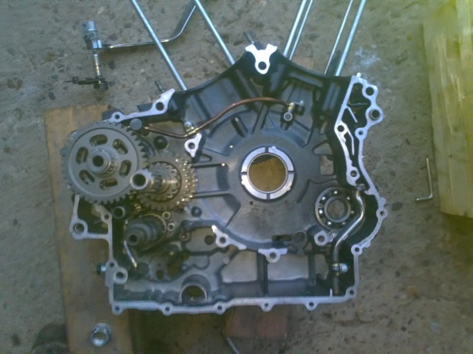

Motorblock is auseinander,und Getriebe. Links Abtriebswelle,Rechts Antriebswelle. 19.01.2014

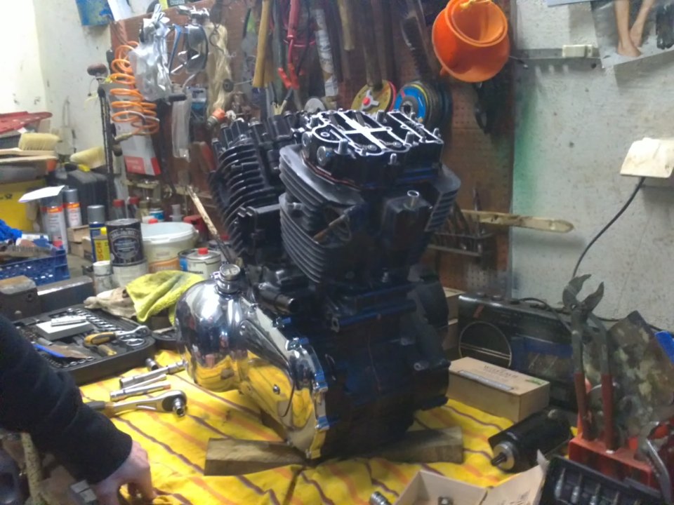

So alles Gereinigt.
Gehäuse wieder Zusamenn.
Hinterer Zylinder und Voderer Zylinder wieder Drauf.
Motor ist fast wieder ok,
bis auf denHinteren Chrom Deckel.

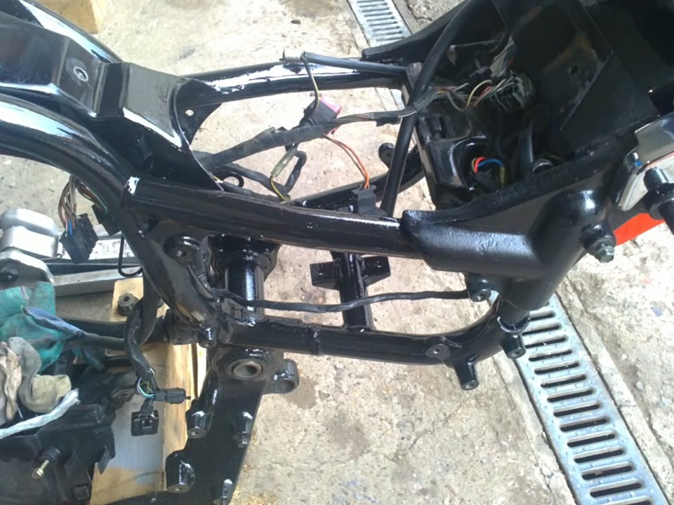

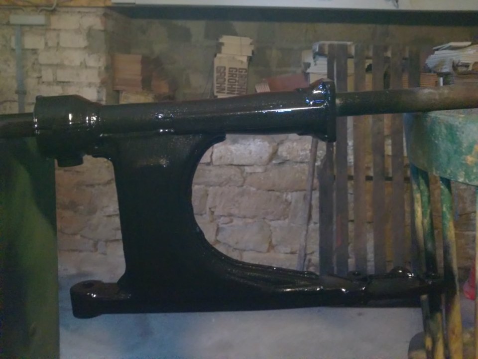

Rost am Rahmen entfernt zwischen Batterie kasten.
Schwinge Lackiert Hatte auch Rost an den Schweissnähten.

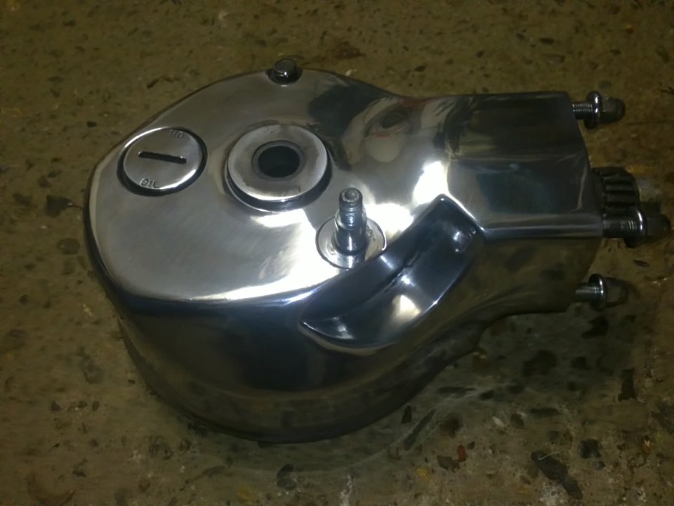

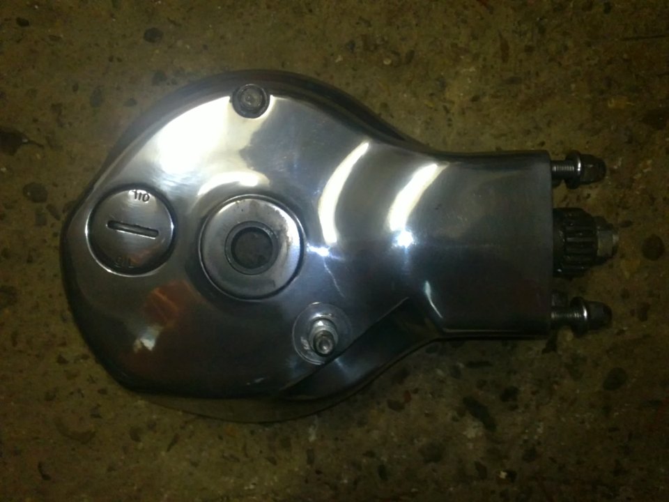

Endantrieb Poliert.
